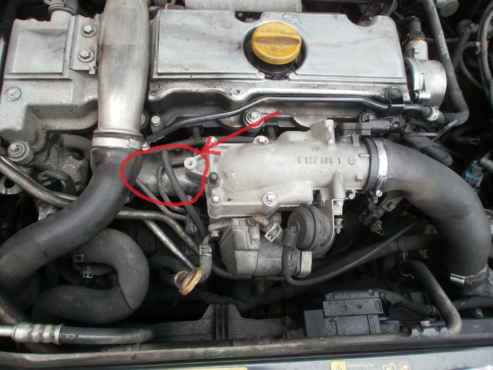

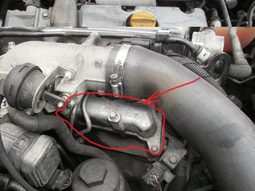

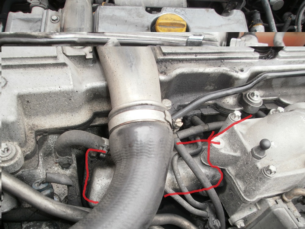

Tere! Kas keegi oskab öelda mis asi see piltidel on? Mul oleks vaja selle asja ja mootori vahele uut tihendit, auto on 9-3 2,2 tid 2004a. Oleks väga tänulik, kui keegi oskaks öelda selle jupi täpset nimetust.

sisselaske kollektori kaas võiks see olla.
kui selle tihend laseb läbi, kas siis seal võib tahma välja pressida?

ikka võib. Seal ju suht suur rõhk sees kui täisvõimsusega kiirendada. See tihend peab turbo poolt tekitatavat rõhku kinni hoidma.
T Nov 06, 2012 7:49
Arvatavasti on kollektor silmini tahmast ummistunud,seetõttu hakkab ka välja suruma.Tihendivahetus pole seega primaarne.
