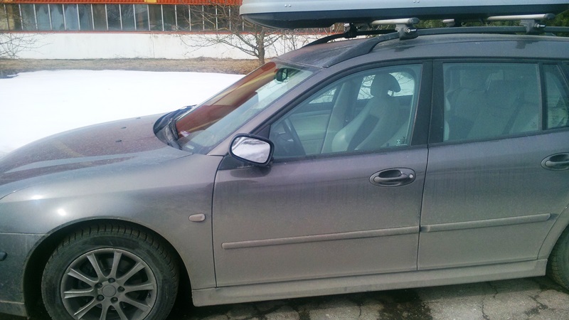

Pilt räägib, enda eest. Kas saab kuidagi oma jõududega korda.
Kokku klapib aga lahti tulle keerab üle.

Tundub,et see on juba tüüpviga Saabidel. Mu autol sama probleem ja tuttaval lausa mõlemad peeglid nii teinud. Viking Motorsist öeldi,et terve peegel tuleb välja vahetada,sest keegi mootorit eraldi vahetama/parandama ei hakka.

Mina olen omal mõlemal autol ise nikerdades korda saanud. Tõmbad veidike peeglit tagasi, vajutad nuppu...nii kaua nikerdad kui jälle normaalselt liikuma hakkavad :)

Mul on õnnestunud peeglid tagurpidi saada vaid juhul, kui panin auto lukku, aga kogemata hoidsin puldi nuppu liiga kaua all ja peeglid kerisid kokku. Ise muidugi selja taha enam ei vaadanud ja ei teadnud, et peeglid kokku kerisid.
Tagasi auto juurde tulles arvasin, et keegi ahv on peeglid kokku lükanud ja tõmbasin käega peeglid normaalasendisse. No ja nüüd kui sõitma hakkasin, hakkasid peeglid automaatselt ennast välja kerima ja lükkaski nö üle võlli.
Tagasi sain nii, et panin jälle auto valvesse, nuppu hoidsin kauem all, et peeglid kokku keriksid. Peeglid läksid siis normaalasendisse. Edasi lükkasin käega peeglid vastu akent kokku ehk asendisse kus nad pidanuksid olema.
Ja siis puldist uuesti lukust lahti ja sõitma või peeglinupust peeglid lahti kerida.
Midagi katki seal ei anna eriti murda.

Teema küll mōni sajand vana, kuid kas ōnnestus ja mis oli lahendus, peeglianomaaliale? Mul sama keiss praegu.

Mul näiteks nii, kui pesulas hari peegli ette väänab siis tuleb käega tagasi panna, kui nupust paned siis on alati vales asendis.
Pead lihtsalt teadma mis asendis ta algselt oli ja sinna tagasi sättima.

Sain selle juba korda nii: klappisin votmest need peeglid kokku, käivitasin auto ja vajutasin sealt peeglinupust lahti. Tegelikult on asi peeglimootoris ja kui seda vahetama ei hakka, siis ainuoige oleks see juhtmest lahti yhendada. Ise pole viimast veel ette votnud, aga kevadel teen ära.

Täpselt nii ongi! Mul on vaid juhipeegel seda veidrust harrastanud.
