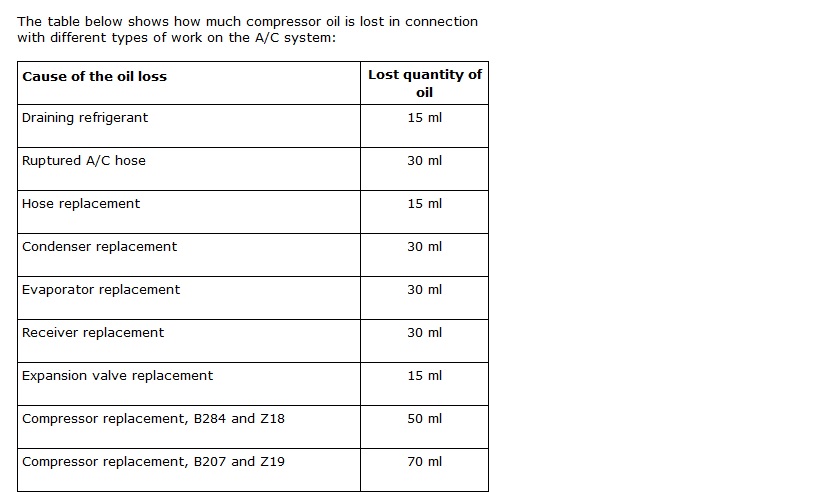

Leidsin muidu WIS-ist põneva tabeli kus on õli kogused märgitud palju võiks kaduma minna mingite komponentide vahetusega. Kogu süsteemis on diislil ja b207-l 135ml. Näiteks uus kompressor tuleb 135ml täidetul kujul. s.t kui ainult kompressori vahetad siis tuleks sealt osa õli välja võtta.

Kompressorist tuleb tegelikult kogu õli välja valada ja siis lisada õige kogus uut õli.
Kompressorites on sees transpordi õli!
