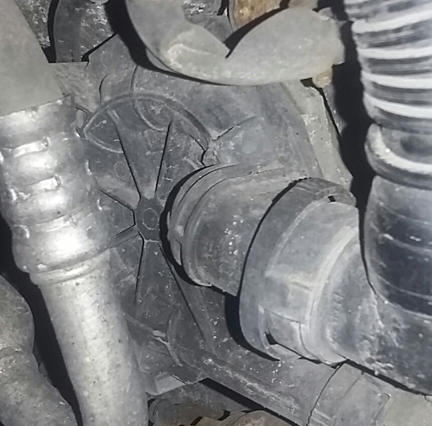

Oskab keegi öelda millega on tegu?
Sai soetatud komplektne mootor , ja lähemalt uurides hakkas silma selline asi mida enda mootoril küljes pole.
Asukoht on täpselt starteri peal ja meenutab veepumpa vms.
Ettetänades Elari

SAI pump

Oskate sellekohta täpsemalt rääkida äkki?
Tema tööpõhimõte ,
üks plastik toru jookseb sisse ja väljuv toru läheb teiselepoole mootorit.
Küsimus, plastiktoru alguspunkt jääb kuhu?
Kuna eelmisel mootoril seda küljes polnud , siis kas seda on teoreetiliselt vaja?

See lisaõhu pump on üks vähestest 9-3 tüüpvigadest ja leiab seda vaid päris algusaja 2002 ja 2003a autodelt. MY2004 saadi oma veast aru ja visati see jura sealt minema. Pädev Saabi remondikoht peaks suutma sulle öelda, kuidas seda jama oma autol mitte kasutada.
Autolehes on spetsialist kunagi selle kohta öelnud:
Nõrk koht oli ka lisaõhu pump, mis külmalt käivitades katalüsaatori ette lisaõhku annab ja sellega katalüsaatori kiiremini tööle paneb. Süsteemi torustikku tekkis palju kondensvett, mis pumba hävitas. 2004. mudeliaastast eemaldati see süsteem ja probleemi enam pole.
