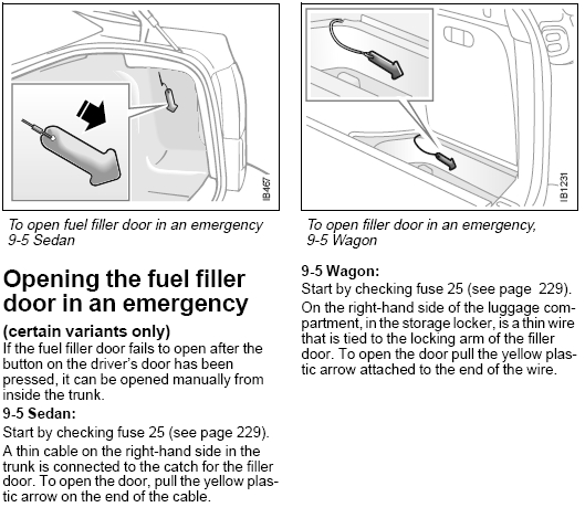

Tonnisel on pakiruumis spetsiaalne "asi" mida tõmmates saab manuaalselt luuki avada, ehk on tollel 9-3 kah midagi analoogset? Kasutusjuhendi lugemine on ka abiks :)

Ka 9-5l on selline käsitsi tõmbamise nool olemas. Ilus oranz :)
Olen kuulnud/lugenud ka sellist asja, aga krt mina oma vagunil sellist asja pole suutnud leida! :red:

minu vagunil on taga supoka all eemaldatav kate ja seal all ilus kollakas orans nool traadi otsas mida tõmmata, sa vaata kas mingi auk sul seal olemas võibolla ära tõmmatud juba kogematta

Võimalik, et sul on katte taha kukkunud... Katte see peaks olema väike sisselõige, seal saad sisse piiluda. Asub täpselt bensupaagi juures - teiselpool seina

Kõigil masinatel,milledel luuk kesklukuga avatav,on käsitsiavamise tross(või mõni muu jubin) olemas(kui muidugi "karvane käsi" seda eemaldanud pole).

Loe mu eelmist postitust ja otsi polstri alt,või -ümbrusest. Alati on "tagauks" olemas ja kõigil markidel.
