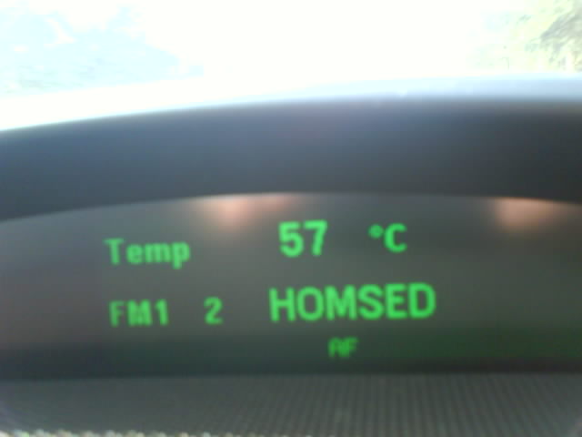

Väline temperatuuriandur õhtal?
saabSS
Postitusi: 901
K Apr 02, 2008 22:15
Loodan kõigepealt seda, et ei ole siia Maarjamaale kõrbetuuled sattunud.
Ja nagu teada, pilt ütleb rohkem kui 1000 sõna.
Milles probleem?
Salongi puhub õhku kui segane :) peab vist ajutiselt selle maha keerama.

Kontrolli pistik üle, vaata et andur ise puhas oleks. Mul oli ka ühenduse kammi tõttu ükskord midagi sarnast.
Mul küll sutsu vanem masin, aga välistemperatuuri anduri füüsika on samaks jäänud.

:D Aitäh sulle! Foorumis peab ikka nalja ka saama...mõnikord. Fahrenheitides oleks see isegi loogiline, aga ei tea kas saabil üldse see funktsioon on:freak:

aga äkki keegi ütleks totule, kus see andur asub? pamperis? kapoti all? oehh..
N Apr 03, 2008 5:44
Esistange alaosas,võre küljes,või selle lähedal.

Location: in the centre of the front spoiler (autonumbri taga)
