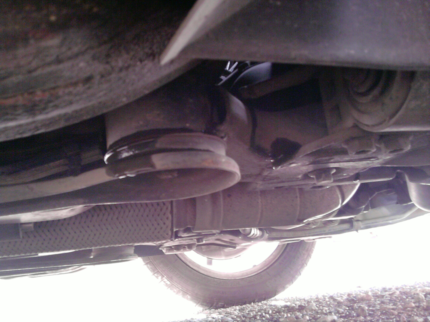

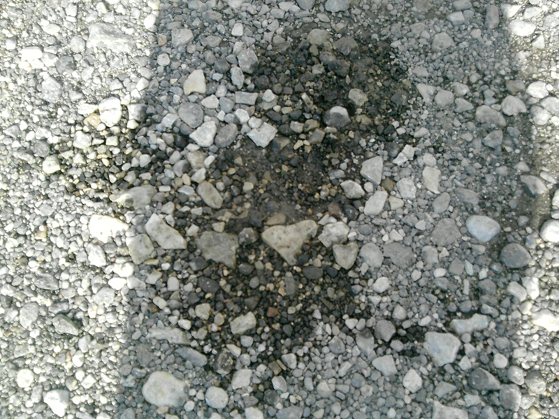

Täna avastasin et auto alt tilgub, vedelik on läbi paistev ja lõhnatu, tundub et oleks nagu vesi aga loodan targemat oskavad rohkem selle kohta öelda, kliima on aut ja 20 kraadi peal. Paar pildi ka

Mootori juurest

Kui see on värvitu ja lõhnatu, siis on tegemist kliimaradika kondentsveega ja muretsemiseks pole põhjust..

Tunni ajaga

Jh lõhnatu ja värvitu, kui palju seda tuleb ja miks :o

Loomulikult on see kondivesi.
Saabi konditsioneer suudab toota ca 1,5l/h vett. Nii, et see sinu näidatud "loik" on isegi pisike veel.
