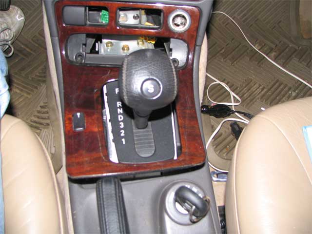

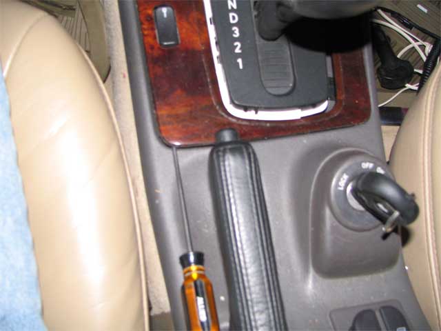

Eemalda kummiäärik käigukangi plaadi ümbert. Ma alustasin ülevaltpoolt ja liikusin allapoole, nii tundus lihtsam. Kasutasin kruvikeeraja asemel väikest plastkühvlit (mobiili avamise oma):

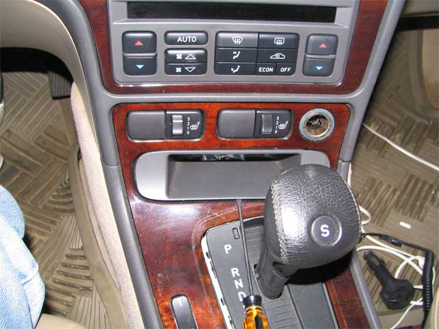

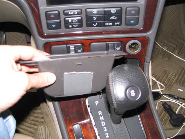

Eemalda keskmine sahtel (kui on). Käigukang Drive asendisse, siis pole see ees. Ettevaatlikult painuta sahtlit alt keskelt ülespoole piisavalt, et naga üle ääre tuleks ning tömba välja:

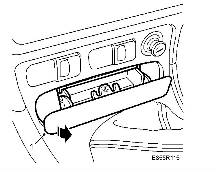

Kui on tuhatoos, siis ava tuhatoos. Tömba tuhatoos hoidjast välja. Kasutades väikest kruvikeerajat, painuta ettevaatlikult köigepealt kaks alumist naga eemale (tömba hoidjat natukse, et nagad tagasi ääretaha ei läheks), seejärel kaks ülemist naga, nikerda tuhatoosihoidja pesast välja, tuli paremini alt-ülesse keerates:

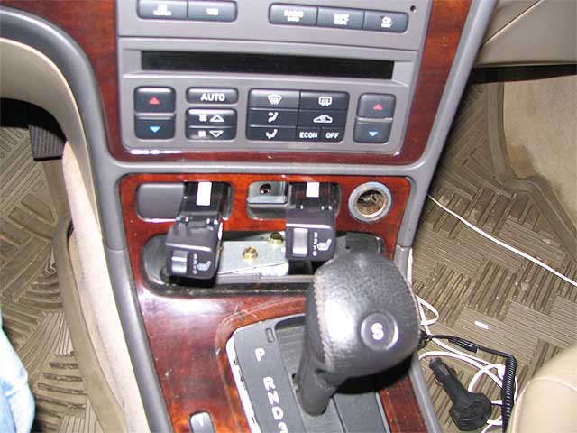

Tömba välja istmesoojenduse ja istmeventilatsiooni (kui on) lülitid, ühenda lahti juhtmepistikud neilt (tee märkmed, milline värv/pistik millisesse lülitisse läheb):

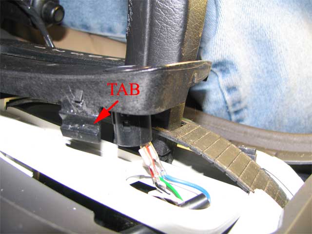

Eemalda kaks torx kruvi, mis hoiavad kinni toda plastpaneeli (pildil nr 3):

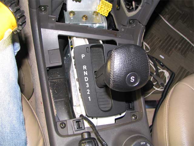

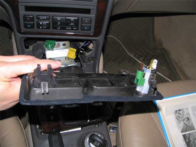

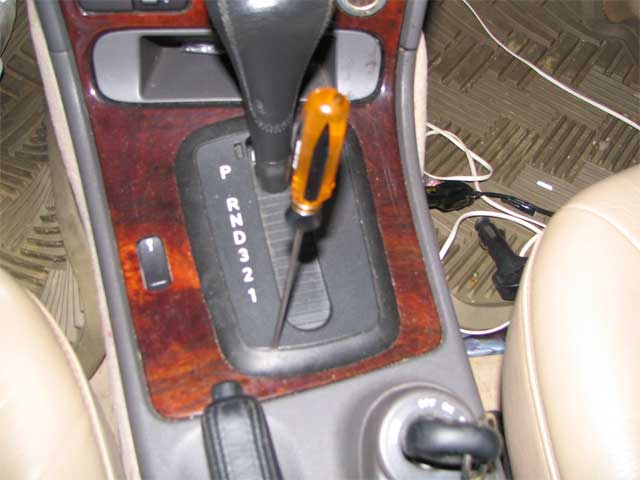

Et eemaldada käigukangiümber olev plastpaneel koos sigaretisüütaja ja kesklukulülitiga, tuleb seda köigepealt päästa tagantpoolt (pildilt hästi näha kus kinni hoiab). Kasutades sobivat tööriista, pinni see plastiku vahele ja kergita kinnitusele vöimalikult lähedalt paneel ülesse kahest kohast. Ettevaatust painutamisel, parema ja vasaku poole ühendus on väga öhuke osa, vöib murduda:

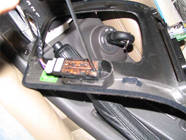

Kui tagantpoolt on päästatud kinnitused, siis tuleb liigutada paneeli tahasuunas, aidata tuleb teda üle automaatkasti kangi plastikääre. Kui paneel eemal, ühenda lahti sigaretisüütaja voolujuhe ja valgustijuhe, vöib lahti ühendada ka kesklukulüliti juhtme pistiku:
Nüüd pääseb ligi vahetama sigaretisüütaja valgustusepirni ja kesklukulüliti pirni:

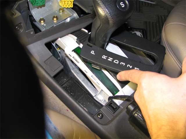

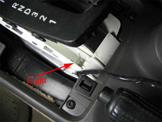

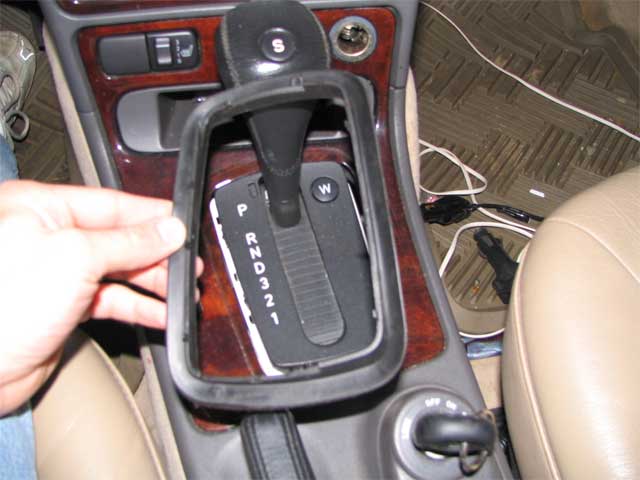

Et vahetada käiguoleku valgustuspirni, tuleb eemaldada plastvöru kangiümber. Seda hoiab kinni 4 kinnitust. Pigistad kruvikeerajaga kinnituse sissepoole ja tömbad ülesse. Jöuga tömmata pole mötet, kui ei tule siis ei vabastanud kinnitust piisavalt sissepoole (pildilt ehitus näha). Ümbris täielikult ära ei tule, käigukang jääb ette, kuid piisavalt et pirni vahetada (teretulnud on juhend, kuidas käigukang ära käib, mul oleks vaja varsti pilu tolmukate vahetada). Kui vöru üleval, eemalda roheline riba, siis teine riba ning pirn on näha. Pirn on kahveltüüpi, seega tuleb otsetömmates välja, kasutada möistlik pirnieemalduskummivoolikut:
