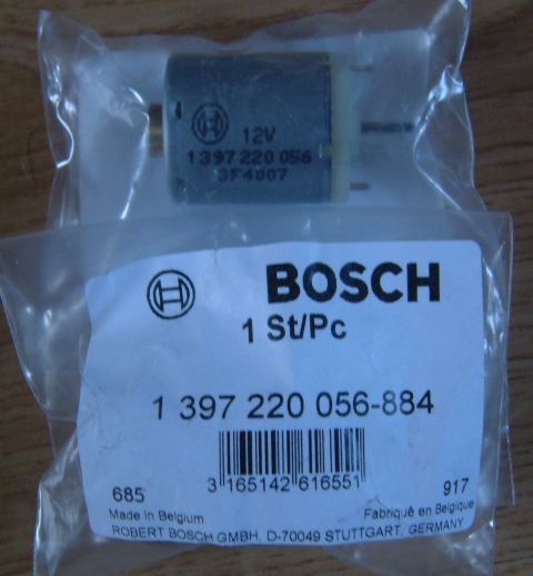

Ja üks kasulik vihje - kuna kojamehe korpuse sees olev mootor on Boschi toodang, siis saab seda ametlikust Boschi esindusest tellida!!!
Koodiks on 1-397-220-056, hind tänasel päeval 430 eeku, tarne 1-2 päeva.
Ametlikuks esinduseks on Eestis Bakt, info@bakt.ee
EDIT: Lisatud pilt tutikatest mootoritest, mis Baktist ostetud.
