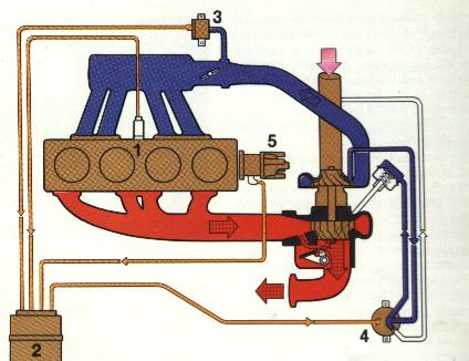

R Aug 12, 2005 13:25
Algselt postitas: qdwin
PS! Ja seletage mulle lollile ära kuidas need kolm voolikut (ja juhtmed) reaalsuses klappi mõjutavad!?
ei tea, kas tonnisel identne süsteem, aga klassiku kohta leidsin sellise joonise. kui APC (2) saab impulsi detonatsiooniandurilt (nr 1, nt modra detoneerib), rõhuandurilt (nr 3, nt rõhk liiga suur) või jagajas olevast andurist (nr 5, pöörded liiga kõrged), siis saadab APC omakorda impulsi APC klappi (nr 4), mille sees olev solenoidklapp alandab sisselaskes olevat rõhku seeläbi, et suleb klapiga õhu pääsu valgesse voolikusse (tagasi sisselaskesse) ja suunab kogu (r)õhu wastegate`sse, mis rõhu toimel avab turbos oleva wastegate-klapi ja laseb osa väljalaskegaasidest korstnasse, mistõttu alaneb ka turbo toodetav rõhk sisselaskes. vähemalt nii olen mina aru saanud ;)
ja kui sa võtad selle valge vooliku õhutoru küljest lahti ja puhud sinna valge vooliku sisse, ei tohiks olla võimalik läbi puhuda, kuna APC klapp on tavaolekus kinni. lased klapile 12V peale, avaneb klapp ja on võimalik läbi valge vooliku APC klappi puhuda. nii on vähemalt klassikul :)

T Mär 07, 2006 22:09
aitüma see aljoga pilt läks küll silmist mööda nüüd asi veitsa selgem lähen proovin järgi kas töötab nii nagu kirjeldatud .
