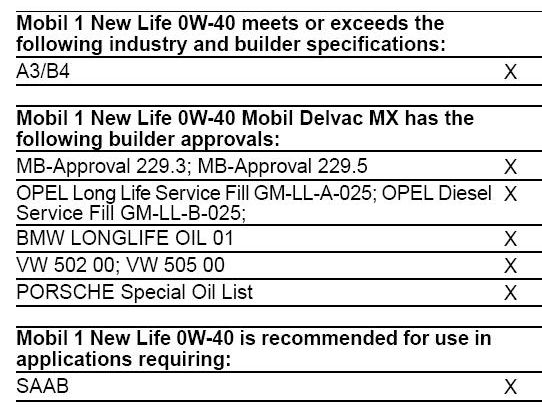

Edit: Uurisin Mobil1 New Life 0w 40 tootekaarti ja seal on kirjas, et soovitatakse ka Saabile!

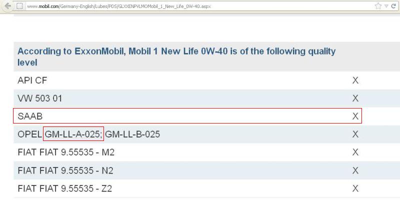

Edit: (9.06.2012 kell 22.01) Tuhnisin natuke netis ja üldiselt tuleb Saabi bensumootori juures õli valikul jälgida, et see vastaks spesifikatsioonile GM-LL-A-025. Üks link ka juurde kust ma seda tõde ammutasin: http://www.thesaabsite.com/Saab-oil-requirements.htm
Edit: (9.06.2012) Vaatasin Mobil 1 New Life õli kohta sobilikust ja andmeid ka veel lehelt www.mobil.com ja tegin sellest ühe print screeni. Tõmbasin punasega jooned ümber kus on välja toodud õli sobilikus Saabile.
