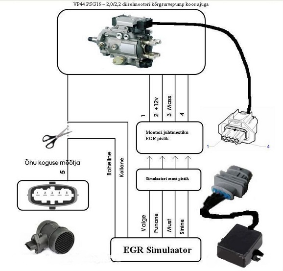

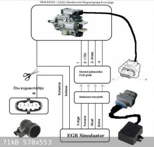

Palun kas keegi võik teha ülevaate emulaatori ühendamise keerukusest/lihtsusest?
aatom
Postitusi: 881
Ühendamine pole keerukas (ise pole paigaldanud, oma autol ostsin uue EGR-i ja asi lahendatud).
Õhulugeja juhtme vahele tuleb ta panna selle pärast, et aju õhuhulga arvutus õige säiliks (kompenseeriks tavaolukorras EGR-i kaudu sisenevaid väljalaske gaaside õhuhulka).
Üks suvaline pilt:
ronny
Postitusi: 116
Liitunud: T Okt 01, 2013 23:03
Asukoht: Järvakandi
Paigaldad emulaatori sobivasse kohta, ühendad pistiku ja kõige keerulisem ongi selle õhulugeja juhtme jootmine. See tuleks korralikult joota ja termokahanevaga kinni panna.
