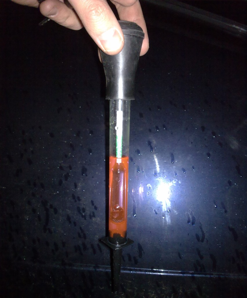

Tervitus,
otsustasin täna jahutusvedeliku külmakindlust testida ja avastasin, et roheline vedelik on hoopis pruuni värvuse omandanud. Lisasin ka pildi - sealt paistab ta veidi punakam kui tegelikult, aga aimu vast saab.
Vedelik ise sai vahetatud eelmisel suvel. Mingil määral vedelikku ka kaob, täpselt ei oska öelda, aga ümmarguselt ütleks 100 ml poole aastaga - seetõttu olen vahepeal juurde valanud, olude sunnil eri tootjate omasid, aga alati rohelist.
Ka on mootoril pakasega raske soojeneda, isegi nii -5 kraadi juures tõuseb temperatuurinäidik kõige rohkem veerandi peale ja salongiski on napilt soe, kui küte põhja keerata. Lisasoojendusahi mul küll ei tööta, aga ikkagi päris normaalne see ei tundu...
Milles võib asi olla? Mida kontrollida, millest alustada?
Aitäh!

Jahutusvedelik on olnud varem pikalt vahetamata ja nüüd pesi värske vedelik ajapikku kogunenud löga lahti. Alusta esmalt sellest, et vaheta see ollus kiiremas korras värske jahutusvedeliku vastu.
+Eelneval soovitaks läbipesta

Ärge segage niigi sogast vett!
Jah. värvusel pole mingit vahet, mis see on. veelvähem, et uus, midagi lahti peseb. Tähtis, et värske oleks, vanal vedelikul ei ole enam korrosioonivastaseid omadusi, ei muud.
Väike kadu on täitsa ok, sest üks komponent seal sees on vesi, ja vesi aurustub.
aeglase soojenduse viga, kui temp ei tõuse on peetis termostaat.
Alusta termostaadi vahetusest ja kui rikas mees oled, pane uus sisse, kasvõi sini-must-valge!! :headbang:
