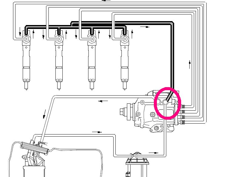

Informatiivsuse mõttes on ehk abiks.
Lisatud failid doc33551.pdf (265.6 KB)
2,2 Tdi 92kw ei käivitu külmalt
Postitatud: N Jaan 15, 2015 14:45
Postitas praktikant
kas keegi oskaks kommenteerida, miks on seal pihustite tagasijooks ühendatud pumba sisendisse, see tekitab ju miljon probleemi?

Kui nüüd vaadata EPC's 98-02 diisli Fuel süsteemi näitab ta seal siiski nr 25 Fuel pump. :freak:
To praktikant: äkki hoitakse sedasi trassis rõhku, ehk tagasi voolu piirates? (ärge mind nüüd uskuge, oletan ainult)

Kui kütus läheb mustaks/ mootor ei käivitu hästi, siis võib viga olla tihendites, aga võib olla ka kulunud pihustites. Olen kindel, et selle mootori leiutajad pole idioodid, aga mingil arusaamatul põhjusel on pihustite tagasivool ühendatud pumba imemispoolele. See võib jah tekitada häireid käivitamisel. Soovitaks(prooviks) ühendada see toru pumba tagasivoolu külge, see ellimineeriks tihendite/pihustite seisundi.
