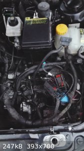

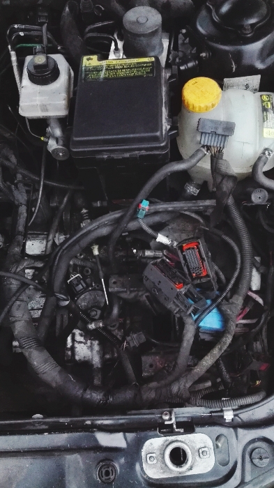

Ma eeldan, et nende lahtiste pistikute külge käib aju või siis ...?
Tegin pildi.
Edit... See info, et aju on puudu hakkas mootriremondi spetsidelt kui kapoti alla vaatasid.
Nüüd hakkasin ise rohkem süvenema ja otsima ka kõrgsurvepumba asukohta, siis leidsin selle ülesse ja aju tõesti ka istus selle peal, pistikud ka sobisid.
Siis see teema lahenenud, nüüd otsin veel edasi kes hüdromuhvi ära vahetaks, sest kast vahetati ilma muhvita ja see töö ei aidanud.
Tänan kaasa mõtlemast, väike infokilluke ikka aitas.
