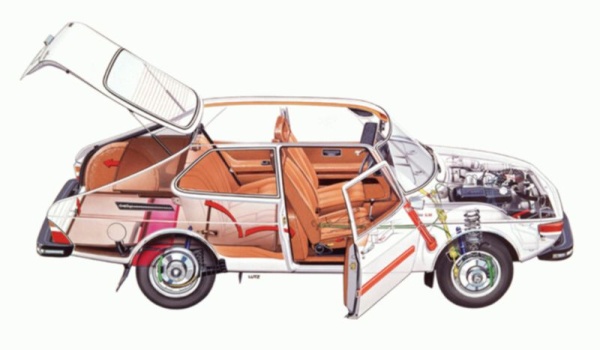

kule mille diiselmootoreid nad sinna peale panidki saab 95/96 , mulle ka sellest räägitud, aga pole näinud. mingi vana väiksema kölni-fordi diisel?
MadMan
Postitusi: 1048
Liitunud: R Okt 01, 2004 9:10
T Mär 06, 2007 9:41

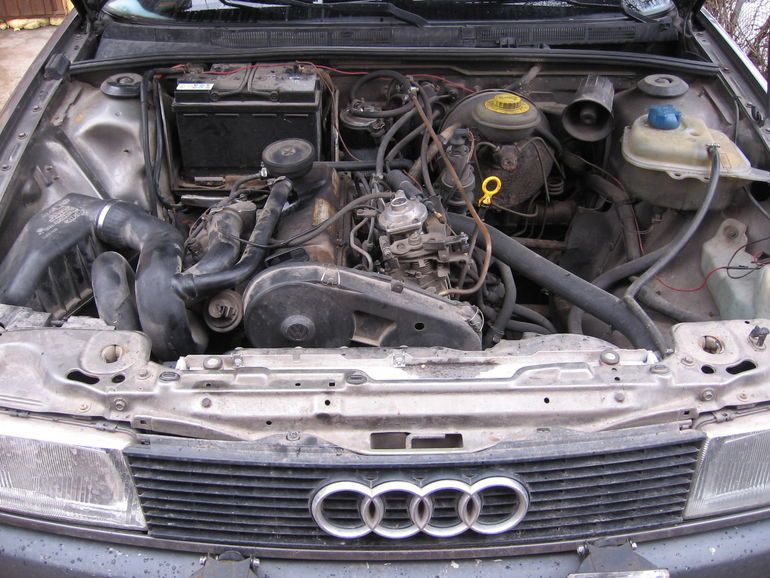

Esiveolistest tuleb meelde kohe VW 1.6 TD 51kW - peaks 96 liigutama küll. Iseasi kas kone aiste vahele ära mahub.
Sama modra ju 59kW Audi 80 peal kah - mootor otse, esivedu.
http://www.saabclub.fi/phpBB2/viewtopic.php?t=51238&postdays=0&postorder=asc&start=0&sid=ac64da1ef14d06406b9cdcf31fad04cd
Ford 1.8 40kW + Audi käimakast
MadMan
Postitusi: 1048
T Mär 06, 2007 13:24
Piltide järgi otsustades 99 mootoriruumil ka pikkust pole - üksteise kohale istutatud käimakast ja mootor on ikka väga kompaktsed. Ristimootor näib parima variandina.
Leidsin ühest suletud foorumist sellise vihje:
'70 SAAB 99 with Kubota diesel engine
http://www.mercedesshop.com/shopforum/showthread.php?t=162288&page=4
kasutaja WD8CDH
Nimekiri Kubota diislitest, aga need on põhiliselt põkade ja generaatorite jaoks mõeldud.
http://www.kubotaengine.com/kubotaperformance.htm
T Mär 06, 2007 14:27
selle koha pealt on 900 parem võrreldes 99-ga. Tulemüür on tagapool ja ruumi on pisut rohkem.
