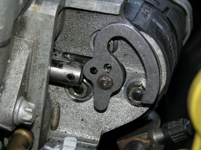

Tid
Postitusi: 29
Liitunud: K Mai 21, 2008 18:32
Küsimus: kas selline asend on õige? Millegipärast on mul tunne, et see kõverik peaks teises kohas olema... või eksin?
KikuMiku
Postitusi: 36
Liitunud: E Juul 30, 2007 22:39
rullik peaks jooksma aasa taga
