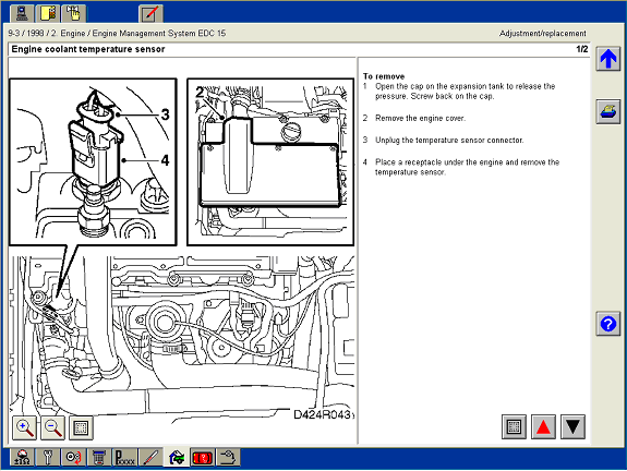

E Veebr 08, 2010 10:46
Kas keegi oskab öelda, kus paikneb 2,2tid mootori temperatuuriandur, pealtpoolt vaadates ei hakanud esmapilgul silma.

E Veebr 08, 2010 16:34
sa vist seda andurit mõtlesid?See regullib ka eelsüüteküünalde rakendumist.
