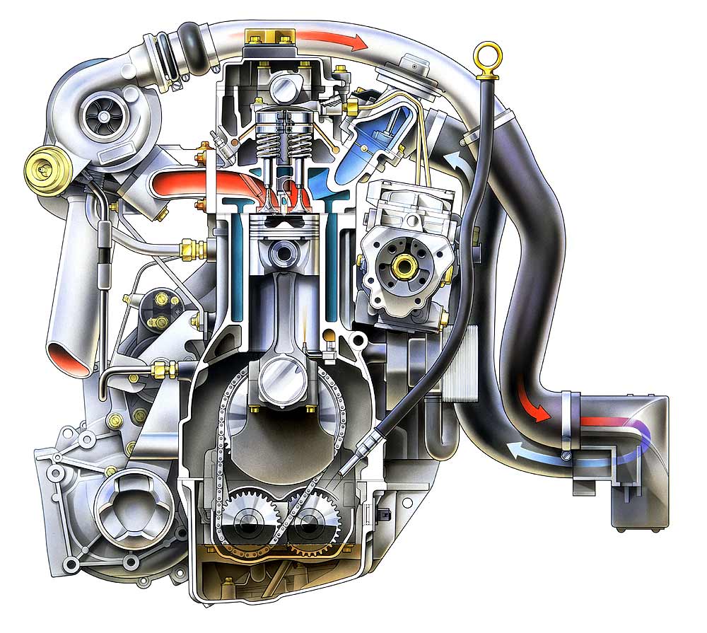

Keegi pädev võiks selle uhke pildi peal võhikute jaoks tähtsamad mootori sõlmed nooltega ära tähistada :poke:
Vurri leiab vast enamus foorumlasi üles pildi pealt, aga EGRi enam ehk mitte.
saab9-3

errr... küünlad seal pildil.. sa mõtled siis eelsüüteküünlaid ilmselt, mis sul külmaga aitavad algselt mootorit töös hoida? Diiselmootor ei oma ju küünalt selle tavalises (bensiinimootori) mõttes.
Algselt postitas: saab9-3
Mõned asjad panin peale:

Eelsüüteküünal ikka, juhuslikult pole bentsukatel kõrgsurvepumpa, EGRi.
