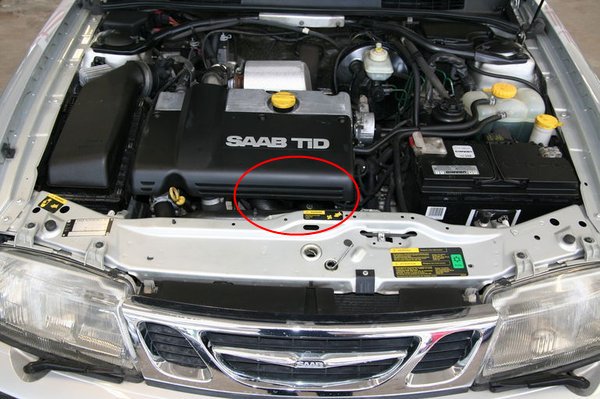

Soojusvaheti on see kandiline hõbedane junn mootori esiküljel, selle kohal asetseb õlifiltri korpus, pealtpoolt vaadates just silme ees, suure plastist kuuskant-polt-kaanega. Avada saab GAZ 53 veljevõtmega, kui spetsiaalset osta ei raatsi.

Kõige tõenäolisemad õlilekke põhjustajad on väntvõlli simmerlingid, tegemist on tüüpveaga. Simmerlingid ise on odavad, kuid vahetus aeganõudev/kulukas.
Eespool kirjeldatud õlifiltri kopsikut otsi märgistatud piirkonnast:
