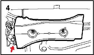

Ise saab küll. Esimene kord võib leidmisega probleeme tulla. Asub ta nimelt Tagumise parempoolse ratta ees põhja all. Selline must kopsik, millel on 2 voolikut küljes ja juhe ka. käib keskelt pooleks ja sees on filtri element.

palju see element maksta võib ja kuidas see filter poolex käib

Panin pildi ka. Seal keskel on polt läbi. keerad selle välja sa saad nö. kaane maha. Filter maksab ~100kr, oleneb, kus osta.
