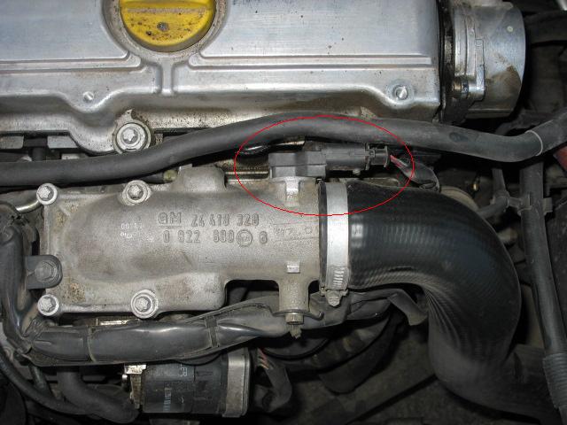

Kas turbo rõhu anduri all mõtlete MAP-i? Kuidas seda puhastatakse üldse?
Ega kuskil SUURI lekkeid pole. Vaakumis sõites töötab halvasti aga vaakumist väljudes töötab hästi.

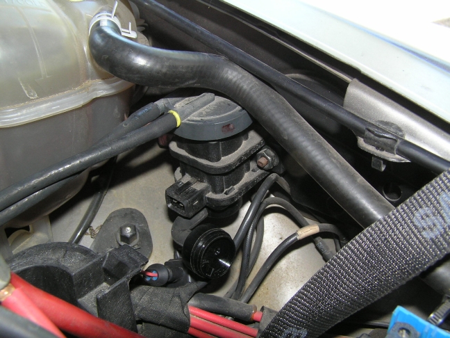

Tundub, et viga on leitud (solenoid klapp, asub aku kõrval). Aga küsimus siis selles, et mis ülesanne sellel klapil on , sest kui paned klapile juhtme külge, alla 2000 pööret jõudu pole. Võtad juhtme ära: mootorituli süttib ja jõud olemas.
Praegu juhtmest lahti ja sõidab hästi (peale mootoritule)
Vaata, kas see on see klapp, mis juhib neid sisselaskekollektoris olevaid labasid. Ma kahtlustaks sellist asja, et kas see solenoidklapp ise või siis labasid liigutav vaakummembraan on katki, mistõttu kaob ära vaakum. Vaakumiga omakorda regulleeritakse turbo tööd. Ma ei tea, kas sellel autol on VGT turbo või wastegate-ga.

huvitav oleks teada selle solenoidklapi takistust; et kuis seda kontrollida.
selliseid (sarnaseid) klappe seal kapoti all kokku 3.

võtsin selle jubina maha. mingi takistus on, samas 12 V peale lastes ei toimi midagi, mingit klõpsu ei tee.
tegelt peaks ju klõpsuma?
Ma sain enda autol ka ühe nendest klappidest lahti võtta. Sinna sisse kipub minema niistust ja siis enam ei tööta nagu peaks. Minu meelest ta eriti ei klõpsugi kuuldavalt. Pane kõrs sinna VAC otsa külge ja proovi suuga imeda samal ajal 12V peale andes. Nii peaks aru saama, kas on korras või mitte.
Kui ma ei eksi, oli takisus sinna 3 Oomi kanti. (Autodatast saab järgi vaadata, kel on programm)

kle seal masinal neid 3 sarnast.
kahel mõõtis takistust, see mis pees, sellel oli ca 1 ohm, teisel 3.
puhusin ja imesin kui voolu peale lasin aga kogu aeg , mõlemaspidi õhk liigub läbi. uut-vana vaja. krt, pühad ju ja ei saa tegutseda.
Mille oma sul nendest ei tööta? Kui on viitsimist, võid ta lahti võtta ka. Seal sees on üks metallplaat, mida tuleks puhastada, et ta jälle hakkaks õhku pidama.
Kahjuks mul seest pilti pole, aga siit peaksin ettevaatlikult kangutama hakkama, et lahti saada:

lammutasin lahti.
membraan oli puruks. ei usu, et ise tegin!?
mõlemal membraani oli mingit musta paska täis kah
asi iseenesest koodiga:09128022, see on see, millest lähvad ots vaakumpumpa ja teine turbiini.
ju ikka uut vaja...
ju ikka uut vaja...

uus vana junn kasutatud opelilt ja check engine kustus.
uued nafta tagasivooluvoolikud ja akudekoplekti pealt läks käima!
mõnus ikka kui turbiin kah abiks on.
tagasivoolu vollad olid ikka täiesti pask, kõik läksid puruks ja pihustite küljest oli neid tükke väga raske välja nokkida.
tegin jalgrattakodarast sellise kõvera l tähe kujulise varda ja käiasin otsa teravaks ja sellega lõikasin jupid tükkideks ja siis tuli puruna välja.uue volla tegin seest nats õliseks ja siis läks kenasti kohale. kokku 1,5 tundi tööd.
