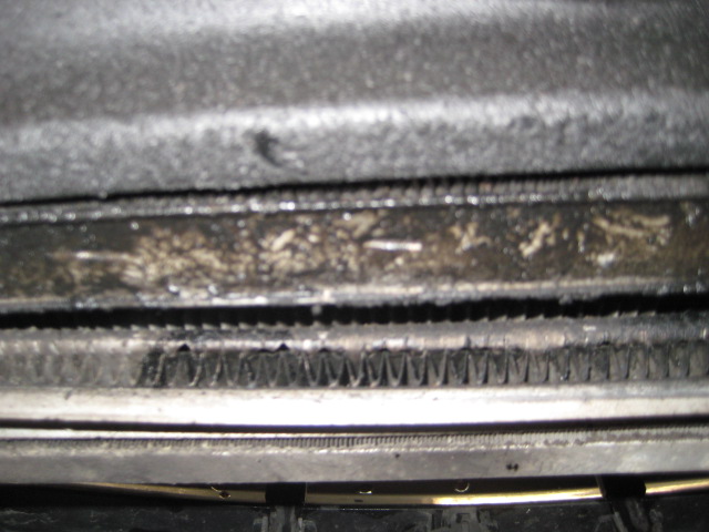

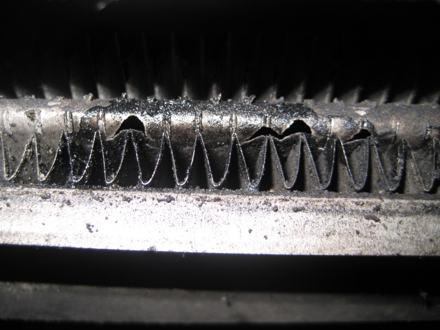

Et siis sai lõpuks kinnitust et cooler on katki ehk auke täis.sai siin lörtsi aega palgist yle sõidetud ja selle tagajärjel lõi coolerisse augud sisse.Aga küsimus siis selles,et kui palju teadjad remondimehed selle parandamiseks raha kysiksid???:conf:panen pildi kah.aga infoks niipalju,et umbes nii kuni15 cm on neid auke all.
Tänud vastajaile.;)
K Juun 03, 2009 19:31
Cooler suht õhukesest materjalist. TIG-iga saab küll isegi plekkpurki keevitada, aga kallis lõbu ma arvan. Uue või kasutatu hinda ei tea?

Nu seal kus käisin sain aja esmaspäevaks ja lubati 1600 eekuga korda teha.et pidavat mingi liim kah olema,või siis et kui ma õieti aru sain siis saab yhe rivi ära võtta.Ons see võimalik????
K Juun 03, 2009 19:58
no 1600 ga saab kindlasti korda, yldse ei kahtle.
aga ma ise arvasin, et 300 ga peaks ka saama

Ma ei tea, kas sa biker.ee foorumis oled käinud, aga seal on selline teema:
http://biker.ee/phpbb/viewtopic.php?f=1&t=2172&start=60
Igatahes seal lõpus on juttu nendest alumiiniumi jootmise pulgakestest. Pole küll nendega coolerit proovinud lappida, aga ise-enesest nad töötavad küll. Kui viitsid ise mässata, võid proovida.

Elu on näidanud, etselle asja lappimine kestvat tulemust ei anna. Paari kuu pärast läheb mujalt ja hullemini katki:wise:

Sa mõõda parem ära kui suur cooler sul sinna mahub ja siis mine otsi lammutusest mõni suurem. Siis hiljem suurem turbo lisada ja eks siis näis mida veel vaja läheb:)
Kunagi põllurallikal sai radikat pigatud sula metalliga, kestis küll kuid keevitus oleks mõistlikum lahendus.

N Juun 04, 2009 20:59
Võtke rivi ära ja mine keevitaja juurde, kes asja jagab. Meil viljandis reklaamiga tegelev DAG, seal saab alati alu keevitada. Ja las keevitab see vend siis need kohad kinni kust see katkine toru välja tuli. See puhtalt masina (keevituse) käima panemise vaev. Kuna alumiiniumi keevitamiseks pole ka nii tohutut kuumust vaja nagu metalli jaoks, siis vast ei juhtu plast vannidega ka midagi. Isiklikult pakun, et hind tuleks paarisaja krooni juurde.
