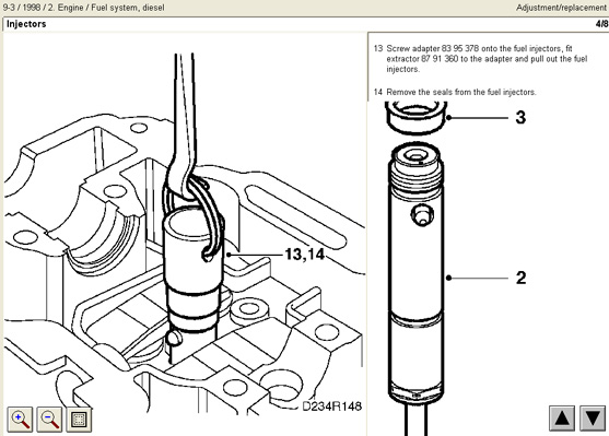

Ise küsin-ise vastan. Nüüd siis saab kenasti nurrub.Tõele au andes,isegi oluliselt kaunimalt kui kunagi varem.Ei hakka pikka juttu siia panema,kuidas vea jälile jõudsin,kuid süüdlaseks osutus üks pihusti ning kehvas seisus pihusti ülemise otsa tihendid.Suuremad tänud Ivo Metsale,kes oli abiks diagnoosi panekul.Sai siis pihustid maha võetud(85kw 2,2 tid puhul ülihaige koha peal.Et pihustiteni jõuda oli vaja ka nukkvõll maha võtta) .Pärnus stendi võimalus puudus,kuna pihusti kinnitus eriline.Sai siis võetud ette teekond tallinna ,esmalt Diislikeskusesse,kus stend olemas.Diislikeskuse mehaanik oli väga meeldiv ja abivalmis,saime pihustid testitud ja veel ka hüva nõu.Tõrvaks meepotis oli aga firma omanik.Esmalt mõnitas ja igises,et kes need pihustid selliselt maha katkunud on,siis teatas,et pihusti küll sellist jama autole ei põhjusta.Kui tasumiseks läks,siis tekkis aga lambist poole suurem hind.Kodulehel mehaanilise pihusti test 40.- eek tk(4 x40 =160eek) .Minult küsis siis omanik irve näol 320.- eek .Olin siiralt imestunud ja ütlesin,et hinnakirjas ju teine hind.Selle peale irvitati ja teatati,et need nii erilised pihustid ja kellelgi teisel seda stendi pole,seega võtab ta poole rohkem raha.Lõpptulemuseks jäi talle siis minu kogu rahakotis olnud sularaha ca 240.- eek. Tuju rikutud suundusin Troosti poole (pärnus ei olnud keegi suuteline mulle vajalikke pihusti ülemisi tihendeid hankima), sain sealt kenasti kõik vajalikud tihendid.Tagasi Pärnus, lappasin auto taas kokku.Kõik funkab kenasti.Lõpp hea,kõik hea.

pihusti peale keeratakse adapter ja siis tiritakse pihusti välja.Kui vastavat riista pole,siis saab ka kullinokkadega,mis kahjustab küll keeret(keere vajalik vaid adapterile,muuks otstarbeks seda vaja pole).Kui keere kahjustatud,siis saad stendimisel mõnituste osaliseks.
tänan! elus esimest korda puutun kokku siukse asjaga.
