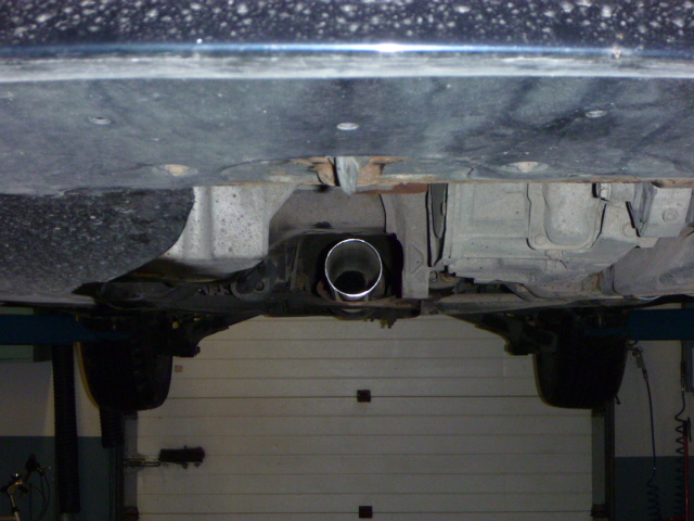

Aasta tagasi alustasin Simonsi CAT Backi paigaldamisest - Bolt-On variant 064-H5.
Ja ootustepäraselt, performansi peamine andur (loe tagumik) näitas positiivset tulemust.

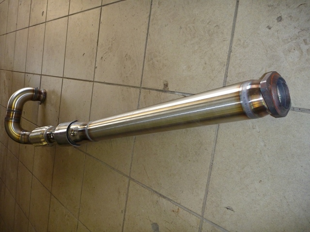

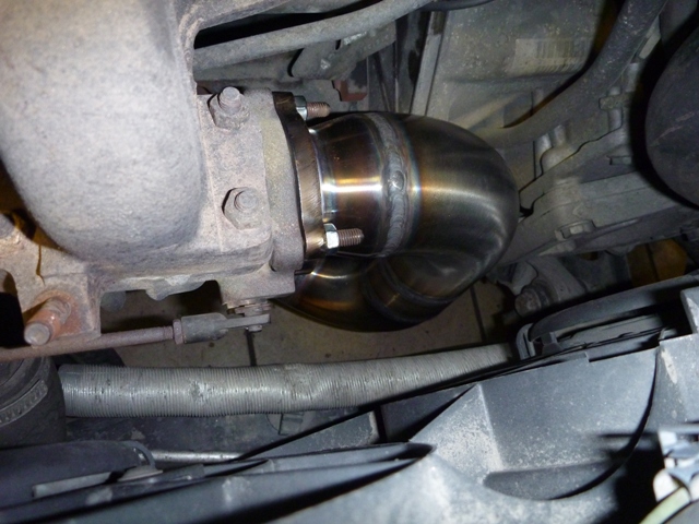

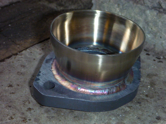

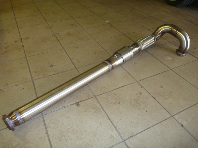

Järgmisena võtsin ette Downpipe. Töö teostamiseks läks 2 ja pool kolmetollist põlve (Tegelikult sinna mahuksid ka 3,5 tollised esimesed paar põlve, nii oleks kuumadele gaasidele rohkem ruumi), kaks ülemineku koonust 2,5-3,0 tolli, 3” toru tsirka 1,5 meetrit, sukk (tänud Olavile „Keisei Tuuning”, kes tunniga toimetas selle kohale), CAT-Backi äärik (leiti Trioniku kapi pealt) ning turboäärik sai valmistatud Herr Similar joonise järgi: http://www.saabiklubi.ee/foorum/viewthr ... #pid164674
Väljalaske süsteemi ehitamine

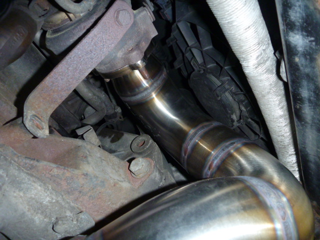

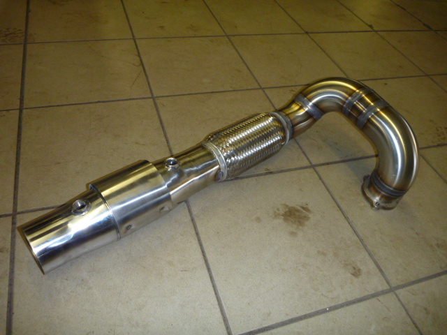

Vahele läks metall sisuga Raicing CAT, mis oli juba lamda pesadega. Selleks et hapniku andureid ohutult paigutada, nihutasin katalüsaatori tahapoole, asetades selle peale sukka. Sellega seoses oli kahtlus, et CAT ei lähe piisavalt soojaks, kuid TÜVi test näitas, et heitgaasid on ilusti normis.
Nagu on näha, katalüsaatori järgne toru on sirge ja sama paks, kui downpipe ise. Nii palju nagu ma olen neid tuuningufirmade poolt pakutavaid Downpipesid näinud, kõikidel on peale CATi veel millegi pärast mõned põlved kasutusel ja toru pikema osa läbimõõt on väiksem. Paks ja sirge toru mahtus aga ilusti talle ettenähtud kohale, kliirens kannatada ei saanud , toru ei käi kuskile vastu ja kuumadele gaasidele enne veits väiksema ristlõikega CatBacki on rohkem ruumi jahtumiseks.

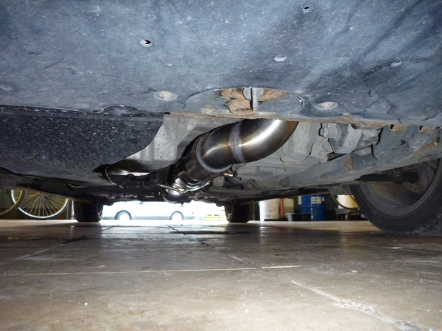

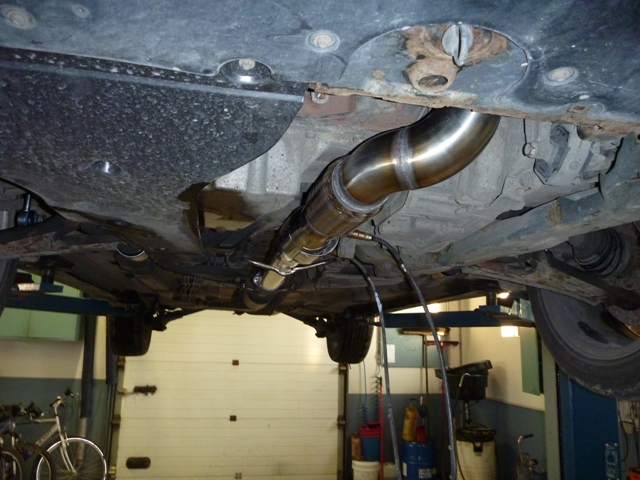

Paigaldades Simonsi CatBacki tekkis mõnus möirgamine väljas. Peale Downpaipi külge pookimist on mootori hingamist salongis mõnusalt tunda (TÜV näitas, et detsibellid on lubatud piirides) ja loomulikult kiirem Spool-Up, parem Response ja kindlasti ka hobuste juurdekasv

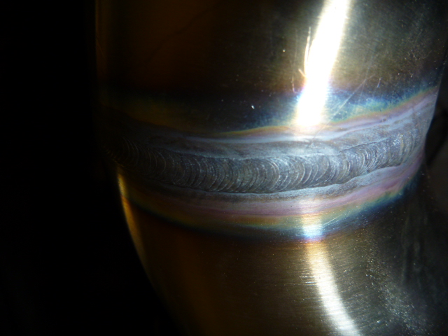

Peaks tänama ka keevitajat, kes filigraanselt teostas oma tööd. Kõik õmblused tegi ühe läbimiga ja peamiselt ilma lisametallita, ideaalselt formeerides juurt.

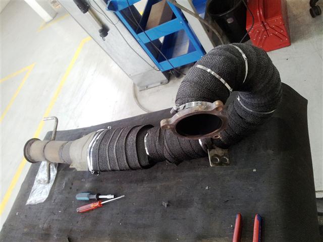

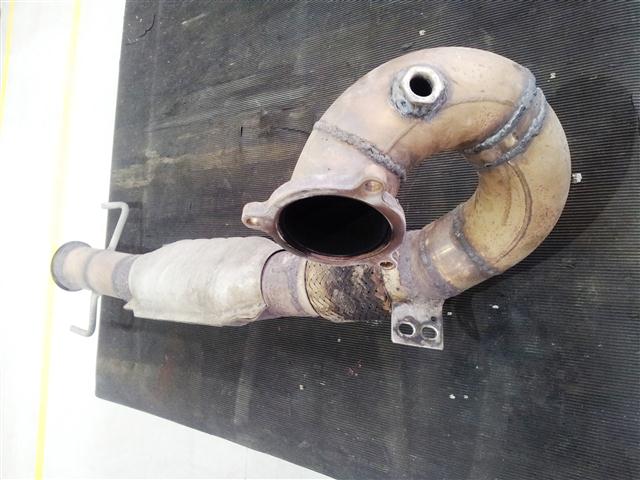

Panen enda saani downpipest kah pilti. Ise tehtud - hästi tehtud.
Kuna turbo on suurem ja kuumakoda nurga all, siis ots vähe teistsugune. Kohe 3'' ilma mingi üleminekuta. Katalüsaator mingi universaalne race junn. Töötab toimetab ilusti.
Ümber kerisin 10 meetrit kolleteipi. Kapotialune läks oluliselt jahedamaks
Seal kus Executive'l on sirge toru, on minu masinal 3'' diam. pikk resokas ja tagumine pütt on 2,5'' Simons. Löriseb küll. Enne ülevaatust panin ''punni'' ette. Väike silencer toruotsas (sees)

Kas sul on CAT keraamilise sisuga?
Sellel teipimisel on ka negatiivne külg olemas - see takistab gaaside jahtumist just seal, kus on see kõige olulisem, vist.

Tegelikult ... Jahtunud gaasi kiirus ju aeglustub. Peaasi, et saaks vabalt kiiresti minema, tagapool tehku mis tahab. Niiehknaa seal torus gaas jahtub kolinal. Tähtis on ikka see, mis temperatuuridega silindris toimub.
Ja katt ... ma isegi enam ei mäleta kas keraamika või metall ... nii ammu sai see paigaldatud. Mingi racing oli igastahes.
