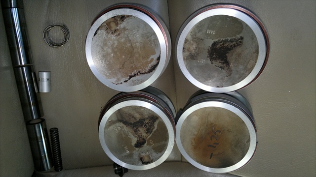

Ma soetasin omale B234i mootori, vabalthingava. Võrdlesin liikuvaid osi 2.0 turbokaga. Kepsud samad, koodid samad. Kolvid on teistmoodi, 2.0 T kolvid on kõrgemad ja seest bimetalli ümbert tükkmaad tummisemad (on vist bimetall seal sees).
