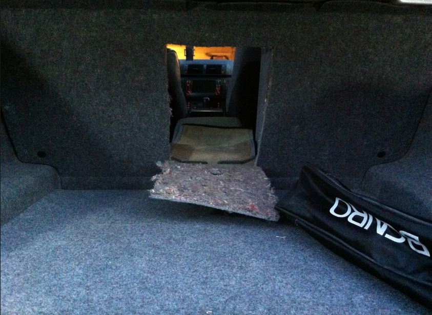

Siin näiteks 2001 aasta sedaani pagass, 2003 universaalil sile põhi, teab keegi sobivusest midagi?
Mul selline seestpoolt...huvitav on, et googel ei anna palju pildi vasteid või otsin ma valesti.
Ma arvan, et vagunil on võrreldes sedaaniga pagassi põhja veits tõstetud. Et siledat põhja saavutada. Põhjaplaadi all on ju 4-5cm tühja ruumi. S.t. see ei tohiks midagi lugeda.
Robustselt lammutada saaks ilma seljatuge eemaldamata, seda pole tahtnud teha. Et viisakalt teha, peaks seljatoe välja võtma. Tundub, et vale värvi doonorseljatoe küljest palju võtta ei ole, mida kasutada annaks.

Sedaani ja universaali seljatoe kinnituspunktid peaks teil erinevad olema, samuti on ka mahaklappimisel tekkiv ava erineva suurusega, seega ma arvan, et isegi kui saab sedaani istme sisse panna, siis ei fikseeru seljatugi ära. Teine asi on ehk tõesti sedaani istmest see luuk välja lõigata ja universaali istme sisse aretada.
