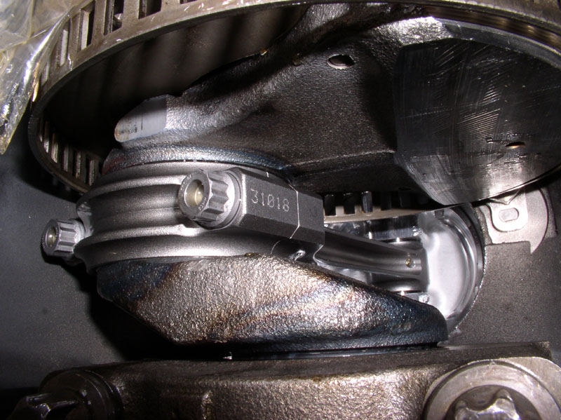

Postitas iroman
Kõik on vahetatud.Sisu tutikas:Vänt stock,sepiskolvid(JE),kepsud (Carillo),puuritud (90,5),dünaamiliselt balanseeritud ja monteeritud.Gurud,tulge appi!Alates esmakäivitusest kuni solemio ühendamiseni.
