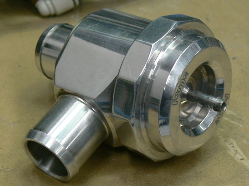

Forge bypass näeb selline välja nagu fotol. Otse teda reguleerida ei saa, ainult erinevate vedrudega mängides saab katsetada. Membraani asemel on kolb. Arvasin et seisuhõõrdejõud võib tulemust mõjutada, kuid tundub et mitte.

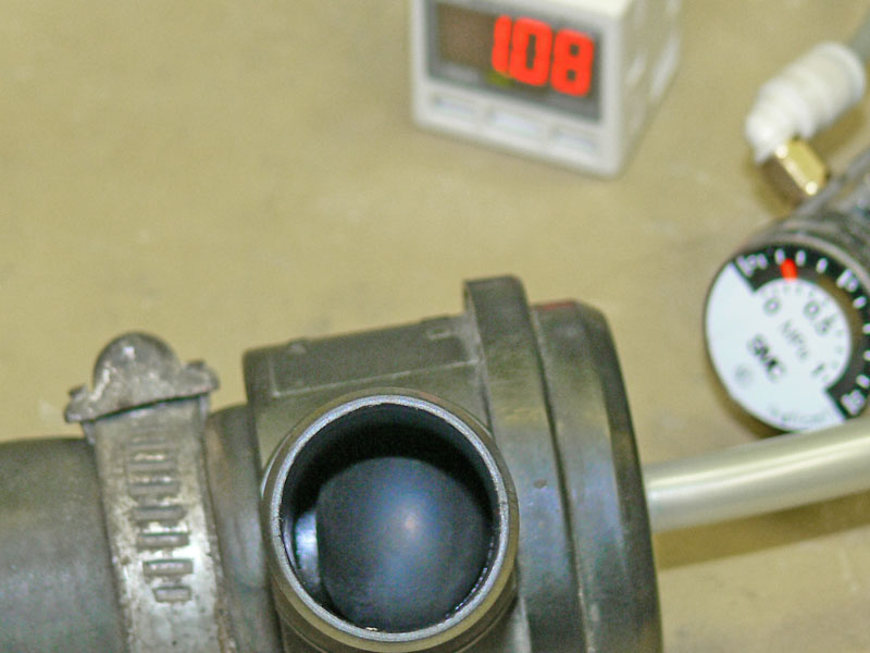

Siin fotol on näha kuidas Boschi klapi sees midagi koledalt punnitab.

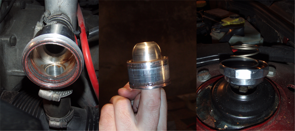

Herr Qdwin oli väga lahke Forge bypassi laiali lammutama ja andis võimaluse mõned spioonifotod teha :P
