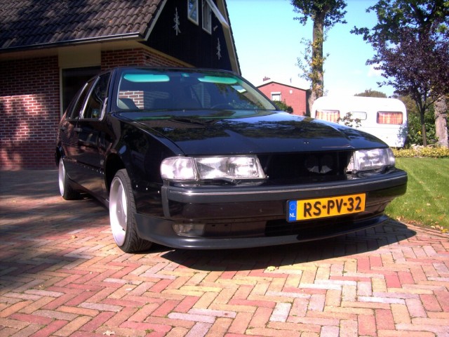

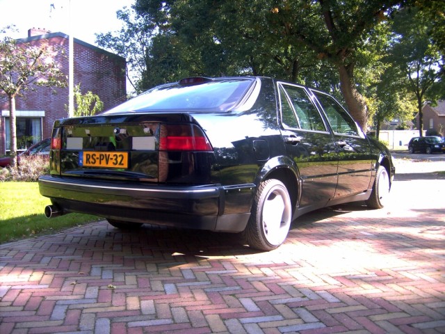

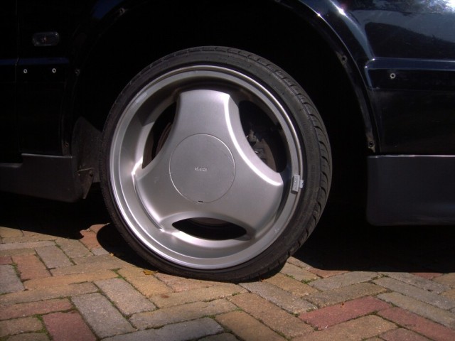

Postitas Jürgen
:bs:
Saab 9-5 maksimaalne rehvide laius ?!
Postitatud: P Jaan 27, 2008 12:32
Postitas Jürgen
Kas sa tahad ka selliseks teha?:bs:
Postitatud: P Jaan 27, 2008 12:41
Postitas S9K
Issand kui mahe irw
Postitatud: P Jaan 27, 2008 12:50
Sel Jürgeni toodul tundub olema mingi eriti kitsas ja madal. Aero velje peal on velg ise kõige laiem osa... Mingi 195/45 äkki? Ulmemõõt.
255 ei lähe Saabile alla, see hakkab vastu käima igale poole. 225 on vist viimane mida kuidagi mahutada...
Suveüritusel ühed lätlased olid miski sellisega... Eriti hea välja küll ei näinud
TGB pilt
Postitatud: P Jaan 27, 2008 12:54
Postitas Jürgen
165/40 R16 on aero veljel ;)
