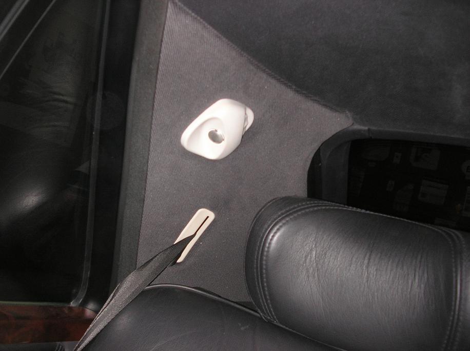

Vahetasin oma klassikul ka laepolstri ära.
Tartus Sohvameistrites - Tehase 23, tel 5270466 - on müügil halli ja musta laepolstrit (riie porolonil, 1,20m lai, rullist) ja Hollandi päritolu aerosoolliimi ka kahte varianti - kuumakindlat (kuni 110 kraadi) ja vähem kuumakindlat. Ostsin 3m, et jaguks küljekolmnurkade ja mütsiriiuli jaoks ka. Aga mütsiriiuli jaoks ei kasutanudki, seega jäi ~1m jagu üle.
Vana, pudeda poroloni eemaldamiseks sobis suur supilusikas väga hästi. Pärast lusikaga kraapimist jäi veel poroloni puru siia, sinna - veidi tugevama nailonharja ja tolmuimejaga said sellestki lahti.
Mütsiriiulilt oli oluliselt raskem riiet maha saada. Seal ei olnud pudedat poroloni, viltjas riie on papi peale kleebitud. Tuleb koos õhukese papikihiga või tule täielikult maha...
2d klassiku puhul mahub lagi ilusti kõrvalistuja poolsest uksest välja. Kuuldavasti, 3d ja 5d puhul tagaluugist ja 4d puhul tuleb tagaklaas eemaldada.
Kleepimisel kasutasin abivahenditena tennisepalli suurust kummipalli ja käsipalli suurust kummipalli. Sileda kummipalli eelis tennisepalli ees on, et ei pea veeretama, vaid saab ka siluda.
Kleepimisel soovitan kinni vajutada kõigepealt venitamist vajavad pinnad - lae puhul siis küljed - muidu ei pruugi piisavalt venida. Selle hollandi liimi puhul servasid järele andmiseks enam lahti ei saanud sel ajal, kui selgus, et ei veni piisavalt. Maks 1 min on uuesti lahtirebitav. Aga see aeg tundus suure detaili liimisel kuidagi lühem
Kui liimi õhemalt panna, siis kuivab kiiremini. Paksemalt panna, siis on oht et käega või väiksema palliga vajutades tuleb liim läbi poroloni riidele.
EDIT: Ostsin kaks purgitäit liimi. Liimi kulus laele ja küljekolmnurkadele üks purgitäis. Väga täpselt, tilkagi ei jäänud järgi. Ehk siis ühest võib puudu tulla.
