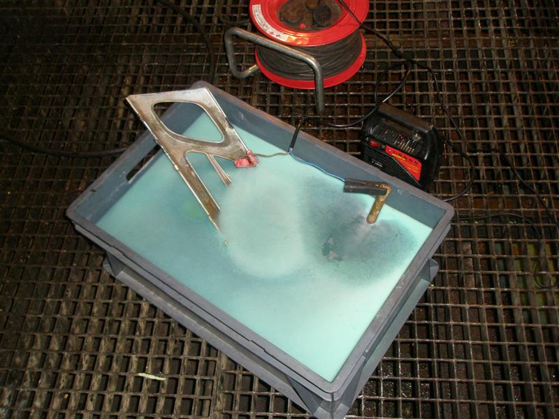

Fööniga üritasin sooja anda, siis jäi veel tugevamini kinni. Liivaprits pani asja mullitama, aga maha ei tulnud nii, et plastikule haiget ei teeks. Vaibanoaga eile jaurasin ca 3 tundi ja tehtud sain kolmandiku. Täna siis akulaadija ja soolvesi :headbang:
Tin tin tehnikasajand :head:
Ma mässasin 4-5 h noaga. Ainuke võimalus on seda kroomi sealt eemaldada mehaaniliselt. Mida vanem iluvõre - seda parem - seda rohkem kroom kobrutab ja tuleb kergemini lahti.

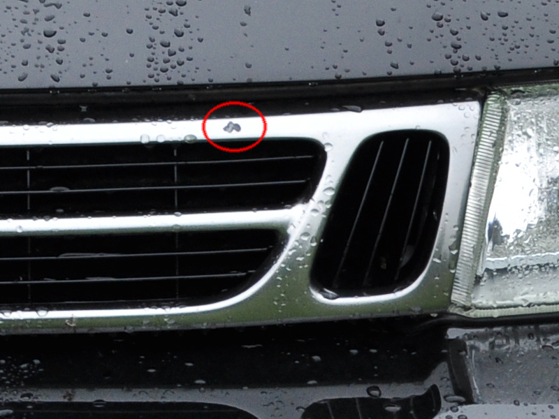

Eks jah. Must võre oligi enda kodune värvimine, praegune on CustomCoatingu tehtud, värviks Ghost Crome. On ikka oluliselt paremini vastu pidanud, märgata 1 aasta jooksul see ainuke kiviauk, mis muidu oleks radikale korraliku põntsu pannud

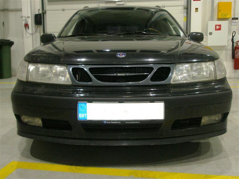

Sihuke ....
Vahepeal ei hakanud pilti tegema, kuna see asi nägi päris jube välja :)
Tänud Viljandisse :thumb:
Sry ... Auto on must :red:
