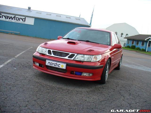

Kõige parem näide

Midagi sellist on tehtud ...
Temperatuurid kapoti all
Postitatud: L Sept 19, 2009 14:52
Postitas S9K
Seda tüüpi scoopi näeb enamasti subarutel, aga neil on see selle mõttega, et seal all asub kohe intercooler. Ei oskagi nagu kommenteerida. Selline nagu bmw-l jääks väga väga väga mööda 9-5el. Subaru tüüpi scoop aga oleks nagu veidi mõtetu. Parajalt keeruline ülesanne kapotile õiget asja leida :)

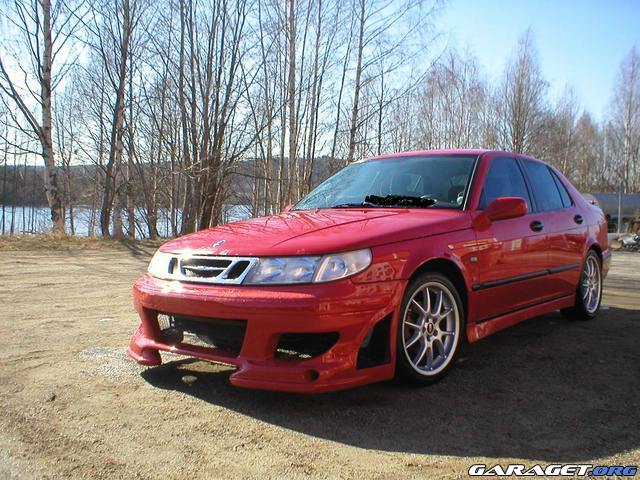

Postitas Beserker
Paigaldasin enda autole ka suurema intercooleri nagu viimasel pildil ja nüüd mõlgutan mõteid kus saaks sarnase spoileri nagu pildil.:conf:

Postitas Homersimpson
Algselt postitas: Beserker
realcar.se lehelt võid mingi taolise pamperi leida
