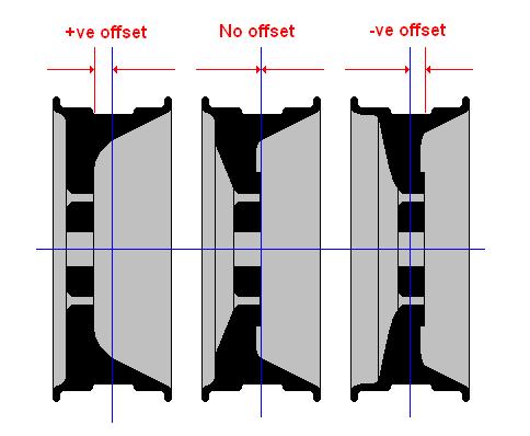

Mis see endaga kaasa toob, kas velje serv liigub koopaäärele 10 mm lähemale või?
Vabandan, aga ma liigutasin selle jutu eraldi teema alla.
Aga jah, kui 10mm väiksem on offset, siis sama veljelaiuse korral liigub ta 10mm väljapoole. Otsisin miski pildi ka... Vasakul siis välimine pool.

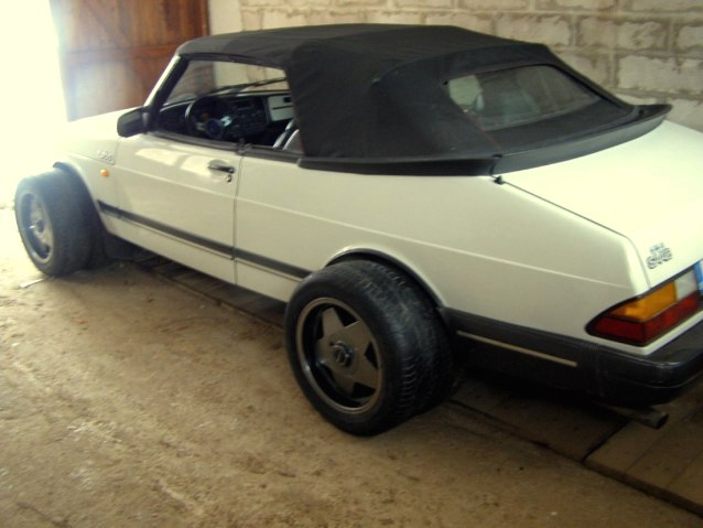

Vabandust aga naljaga pooleks sulle üks racing stiil
Edit: Tegelikult mulle meenus selle racing jutuga kohe 900 Enduro pilt aga vaevalt sa sellist tulemust soovid. See on kõike muud kui tagasihoidlik.
