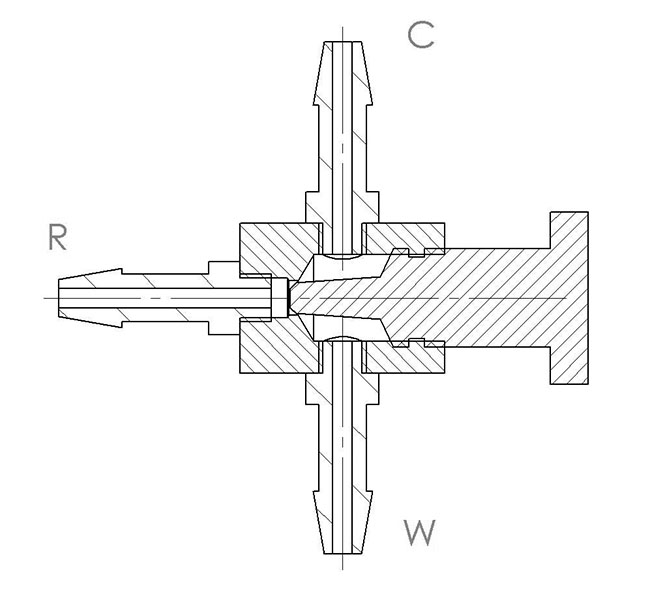

Tundub et nii Abboti kui Ifi sanitaartehnilise näoga bleeder on valesti valmistatud. Reguleerimiskruvi otsa koonus on ca 90kraadi. St. ükskõik kui peene keermega kruvi on, reguleerimine käib ülipisikese sammu kaupa. Et ifi oma oli niigi ropp porno, ei olnud kahju teda veidi lõhkuda. Koonus on nüüdsest 8 kraadi ja reguleerimine seetõttu hoopis mugavam.
Abboti bleedris on Charge auk väga väike - ca 0,8mm. Ifi bleederis puurisime ta 2mm peale.
Idee poolest peaks bleederit saama ise standardsetest pneumaatika komponentidest kokku lapata. Reguleerimisnõel on halvimal juhul ehk ebastandartne.
qdwin

#148
T Aug 22, 2006 11:51
Qdwin, mis juhtub siis, kui R ja W voolik sinu tehtud joonisel ära vahetada? Kui reguleerida hoopis W minevat rõhku/õhu hulka?
Hetkeolukord joonisel on ju selline, et kõik rõhk lastakse W peale, niipea kui turbo hakkab tootma, laseb W selle peagi taevasse.

T Aug 22, 2006 12:43
Teooria + reguleerimise praktika:
Kruvi on reguleerimise alul täiesti kinni, st. rõhk läheb otse wastegatele pähe (nagu tavaline LPT).
Keerame veidi kruvi lahti. Et surve on suur, läheb osa õhust returni ja rõhk wastegatele langeb. St. ülelaaderõhk tõuseb kuna wastegate jaksab oma klappi paremini kinni hoida.
Keerame kruvi täiesti lahti (sama mis küljest keeramine). Rõhk lendab ilma mingi takistuseta kosmosesse, survet wastegatele ei ole. Nüüd saabiki teada kas turbo on korras, kuna rõhk peab lendama pea piiramatult lakke. Ja fuel cut off ongi käes.
Et ifi bleederil on kruvi ots hästi terav, oli reguleerimine väga mugav. Mängisime fuel cut offi lähedal 30 kraadiste pöördenurkadega
#150
T Aug 22, 2006 13:28
Algselt postitas: qdwin
Mhh, kas see ehk meelega väikseks tehtud? Et tekitada W/R töös viivet?
Turbo juba toodab rõhku, kui kontrollrõhk mööda C pole veel jõudnud Bleederis ühtsustuda väikse augu tõttu, ja seega saab turbo muutkui juurde toota?
Kõlab see loogilisena?
