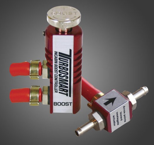

Ostsin ka prooviks ühe controlleri omale,aga ei tea mis voolik kuhu otsa läheb.Asi selline siis.
Turbopurustaja ehitamine ehk rõhud lakke ja mootor pilbasteks
Postitatud: T Jaan 30, 2007 16:53
Postitas Trionic
Ju sa ikka klapi pealt pead lugema,või kaasasolevatest paberitest.

Postitatud: T Jaan 30, 2007 18:51
Postitas suur
Algselt postitas: ken
Klapi peal kirjas, et nool näitab Wastegate'i poole. Sinna siis ühenda W-voolik. Sisenev võiks ju loogika järgi "C" (charge) olla ning viimane ots läheb R'i
EDIT: Maru huvitav, peal on tekst "incabin" - salongisisene? Tundub igatahes bleeder olevat.

Postitatud: T Jaan 30, 2007 19:02
Algselt postitas: suur
No aga pikemate voolikute korral võid ju suvalise omale kabiini vedada..;)

Postitatud: T Jaan 30, 2007 19:11
Postitas suur
Selle relva puhul tundub asja positiivne külg olevat see, et C-W vaheline ahel on suhteliselt lühike (mis on ilmselt oluline), bleederisse minnakse aga kolmikust.

Postitas ken
Ei saa aru ikka:wall:
Mis voolik siis controllerist läbi jookseb?

Postitas suur
BPC'st ei jooksegi vollat läbi. Asendad sisuliselt BPC MBC'ga. Ehk ei lase enam ajul turborõhku juhtida vaid juhid seda manuaalselt. Muidugi võid ju selle bleederi lihtsalt W vooliku vahele panna (peale BPC klappi), aga siis kaoks BPC point enivei ära.

Postitas ken
Mis otstrve sellel noolega kuubikukujulisel kolmikul on :?:
See käib akutaatori ja sisselaske vahele. Üks ots sealt tuleb controllerisse.
Teine ots kontrollerist läheb atmosfääri.
