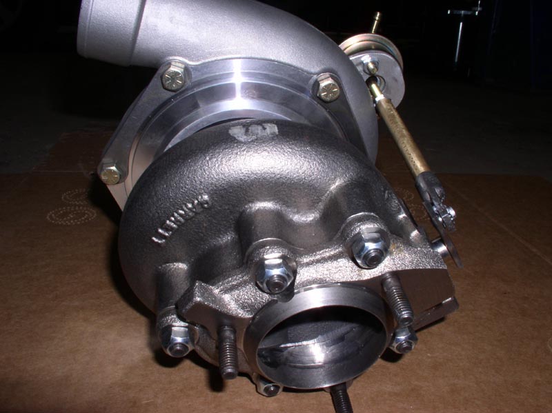

A/R-i valik on tegelikult 90% kogemuste peal mängimine.
Eeldab kogemusi konkreetse mootori ja sarnaste turbode kooslustest.
Toon näiteks selle sama GT2860RS-i.
Mul on subarul see peal, algselt tellisin selle ES-Tuningu soovitusel 0.86A/R-iga aga seda pidin valusalt kahetsema.
Max boost tekkis Subarul selle kuumakojaga 4500rpm juurest
Originaal mitsuga oli see number samal rõhul 2800rpm.
Samas r4 mootorid boostivad sama rõhu juba ~3500rpm juures.
Mõlemad mootorid on 2000ccm, üks R4 teine boxer 4.
Lõpp kukkus originaaliga juba ~5500rpm juures ära, Potato kestab 7000rpm ehk piirajani muutusteta :P
Hetkel küljes 0.64A/R ja elu läks natuke paremaks, max boost teise käiguga nüüd ~4000rpm juures ja kestab ikkagi piirajani muutusteta.
Subaru originaal TD04L-13T-6 A/R on 0.41, ülla-ülla miks mul asi niimoodi lägib.
Siiani pole keegi veel suutnud seda boxeri ja reasmootori spooli vahet ära tõestada füüsikaliselt.
Ise kaldun arvama, et asi tingitud boxeri suuremahulisest väljalaskekollektorist.
Spool-i loodan tunduvalt paremaks saada ka juba pool aastat kapiotsas vedeleva Vems V3.3 EMS-iga.
Loodan, et tekib selle aasta sees ikka aega asi külge installida ja ära seadistada.
AFresh Tiny peaks ka lähipäevil kohale jõudma, siis peaks mootori tööst täispilt ak niisama paugutades ees olema.
R4 motoorile on GT2860RS linnavahel paugutamiseks tegelikult super mänguasi :thumb:
Ahjaa veel A/R-ist, et uurisin ka USA foorumitest asja ja seal öeldi mulle, et neil sõidavad 500hp autod sama A/R-iga millega mina praegu.
Seega uskuge ainult nende inimeste juttu, kes on selle kombo juba läbi proovinud või omavad piisavalt kogemust sarnaste mootorite alal.

Garrett T25-l on A/R 0,45 aga näe max. rõhu saab üles juba ~2000...2300 pöörde juures. See "max." oleks siis 1,6 baari lähedal ja pöörete tõustes muidugi kukub üsna kiiresti :cool:.
Ise sain sellise rõhu korra ka 2000 pöörde juures, aga kuna pole julgenud katset korrata väikese T25-ga, siis pole see tulemus kuigi veenev.
Potato vist tõesti linnasõitudel täitsa tegija, Saabile külge ühendamine pole just "plug-and-play", aga hiljem sõidurõõmu ikka üksjagu.
0,86 ohvriks on mitmed läinud. Võibolla suurem number meelitab? Kui pole pööretepiirajat sellest Saabi 6200-st edasi lükatud (muidugi koos vastavate toimingutega mootoris), siis on 0,64 rohkem kui piisav ja minu meelest võiks tiba väiksemgi olla.

Postitas M-Tech
Ka mina arvan, et võiks väiksem olla see A/R aga kahjuks paljud ajavad taga 400m autosid mitte linnasõidukeid.
Minul oli eesmärgiks linnasõidu auto.
Siit loeb ka välja, et subaru kasutabki üliväikse A/R-iga turbiine.
Kuna mul on piiraja 7k peal, siis on see 3k pööretevahemik turbo töös madalatel käikudel täiesti piisav.
GT2860RS-i installimine ka Subarule on kõike muud kui plug&play.
Mul on turbole tehtud vahejupp originaal kollektorist ja keeratud turbo 45kraadi nurga alla originaal asendist.
Aga jah kahjuks kahte asja korraga ei saa, kas madal spoolup või jõuline lõpp.
R4 mootoril pakub GT2860RS põhimõtteliselt mõlemat, kuna full boost 1.3bar näiteks Fiat Coupe 2.0 16V mootoril oli tulnud juba 3300rpm 0.86A/R-iga.
Mitsu turbode ja GT28RS-i õhukoguse vahe on boostidel erinev.
GT2860RS toodab Mitsu koguse õhku juba pea 0.5bar madalamal rõhul.

Postitas sebastian
Algselt postitas: M-Tech
Täpselt see ongi põhjus, miks Potato poole kiikan ;)
Saabil on ainult kollektori T25-tüüpi kinnitus, kuhu GT28 oma poldiaukudega täpselt läheb. Õnn seegi. Downpipe kinnitus loomulikult teine (3-polt vs. 5-polt), vajab (üsna kallist) vahetükki ja muidugi kõik jahuse- ja õlitorud oma kinnitustega on erinevad. Õhuvõtu ava tükkmaad suurem ja vajab uut 'filter -> turbo' -vahelist toru. Õlidüüsid on ball bearring turbole vastavalt pisema avaga, düüsid tuleb tänu oma nõmedatele keermetele kas kallilt tellida või kusagil teha lasta.
Nüansse on veel teisigi, aga lõppude lõpuks on need siiski pisiasjad ja arvan, et tulemus on seda jamamist väärt :cool:
Kuuldavasti isegi T28 wastegate tuleb "lähemale" paigutada ja varras lühemaks keevitada - miski jääb seal "jalgu"..
Ma võiksin oma mütsi ära süüa, kui meie kuulsal Talladegal selline vurr varsti peal pole...:P
edit: võibolla tegijatele on mingiks juhiseks: http://www.saabclub.fi/phpBB2/viewtopic.php?t=25351&highlight=gt28rs
Turbopurustaja ehitamine ehk rõhud lakke ja mootor pilbasteks
Postitatud: P Aug 12, 2007 20:26
Postitas kasparius
Tallal on jah juba selle turboga lagi käes. td04hl15 ei jaksa enam üle 290hepa eriti puhuda. Eks sealt rs28 seeriast midagi tuleb...
Postitatud: P Aug 12, 2007 22:50
Postitas M-Tech
No siis on sul selle GT28RS-i paigaldamine isegi kerge veel :)
Aga kasuta siis juba juhust ära ja installi uus downpipe ka.
Downpipe flants ise ei ole iseeneset kallis.
Tihend läheb sinna S14 200SX oma.
ATPturbo.com pakub ehk sulle sobivamate flantsidega antud asja.
Antud saidi maaletooja Eestis on www.keisei-racing.com
Postitatud: P Aug 12, 2007 23:12
Postitas sebastian
Jah, 3" downpipe kindlasti kohe plaanis ja sama jäme väljalase sinna järele. Kui kõik see stuff mitte enne,
siis jõulukuuse alt lõpuks ikka leidub :P
ATPturbot olen vaadanud. Uurin ka maaletooja saiti.
Tänud lingi eest :)
