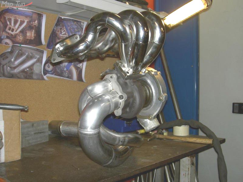

...või siis ilus ja roostevaba full 3" DP tellida http://www.maptun.com/webshop/shop_info.php?id=2472&rubrik=26&kategori=303 ja maksta selle eest pea poole turbo hinnast :P
Pole leidnud varianti, et oleks mitte-roostevaba ja mitte-nii-ilus ja mitte-nii-hinnaline see tuubus :red:

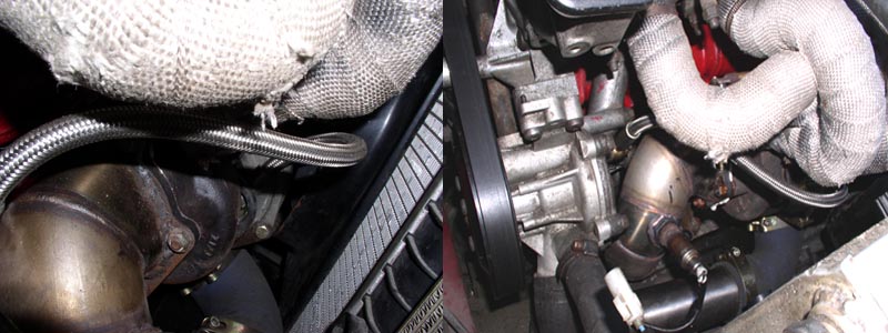

Endal on puudu just downpipe, ning seda kahjuks rahalistel põhjustel ja mitte vähe ei värele suunurk selle järgi. :wall:
ES-tuuningu custom DP:thumb:

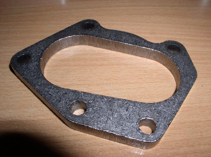

Nn. bellmouth on veidi effektiivsem pildil olevast üleminekust.
Kõige effektiivsem variant peaks olema wg klapil eraldi toru kuni downpipe keskele või lõpuni aga bellmouth on ka täiesti piisav.
Siis suunatakse gaasid väheke ühtlasemalt kokku ja üleminek ei ole nii järsk.
Üldiselt mõjutab üle 2.5" downpipe Mitsu turbode puhul ainult spool-upi.
2.5" summutit loetakse piisavaks kuni 300hp jaoks.
Frets tõmbas oma Mazdaga stendis 2.5" summutiga ~350hp mootorist.
Soomes sõidab väidetavalt ka 400-500hj autosid 2.5" summutiga.

Ilusad on jah need Peeter G keevitised.Selle DP-GA on see jama,et ta käib komplektis kollektoriga,sest turbo asetus on nihutatud paremale,muidu ei jõua DP "ära pöörata" Ja loomulikult tahab ta ka teist Ventikat http://maptun.com/webshop/shop_info.php?id=1711&rubrik=34&kategori=94
Like this?Like this!Väidetavalt spool-up-i paranemine võrreldes selle töö teostamisega kaasneva keberniidiga on suht marginaalne,sestab Peeter G enam selliseid asju ei keevita:wall:

Vot siis. Kogu Garretti 5-bolt väljalase on ilusasti ära kasutatud, mitte kokku surutud 3 tolli peale või veel hullem 2,5 peale. Kas Saabile kah mahub? :P

See ongi 9000 eksperimentaal DP.
Kliima lendas Käbini ema juurde,kui läks IC paigaldamiseks.Kliima radikas lihtsalt liiga ülbelt laiutas ees.Omavahel öeldes on mul ka taskaaluvõllid disable-tud:cool:

Algselt postitas: M-Tech
Mis on bellmouth?

Ülemine on NON bellmouth ja alumine siis bellmouth varia
Mul siis ju ka bell,või mis?

Mu eelmine kommentaar käis ironman-i esimese pildi kohta.
ES-is tehtud DP on sul jah bellmouth ja IMO on see lihtsuse ja effektiivsuse kohapealt parim variant.
Mul on 3" torust tehtud bellmouth, mis läheb sujuvalt üheks 3" toruks kokku.
Selle bellmouthi nikerdamine võttis ise juba paar tundi aega.
GT2860RS flants on siiski 2.5" downpipe-le mõeldud.
3" on veidi overkill ja ei anna ilmselt suurt midagi juurde.
Naljakas ongi see, et GT2860RS flants on tunduvalt väiksem kui Mitsu originaal flants.
Mitsu originaali otsa istub 3" ilma probleemideta aga GT2860RS-i flantsi otsa istutamiseks bellmouthiga peab kurja vaeva nägema.
