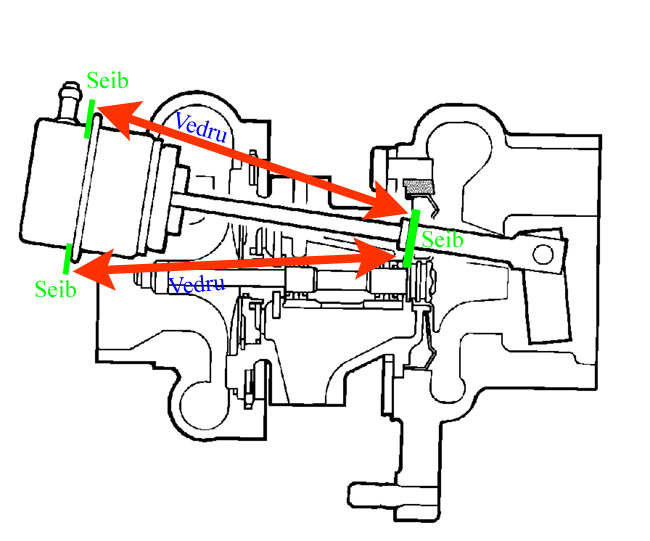

Et ääri veeri on olnud juttu ka wastegatele lisavedrude pealevenitamisest. Tekitasin ühe pisikese skeemikese põhimõtte kohta. Loodan et Trionic, kelle VT-lt ma selle idee maha viksisin, lepib näiteks selliste autoritasudega. :beer:
Tõmbevedrusid võiks olla kaks kuna siis on surve wastegatele sümmeetriline ja jõudki 2x suurem. Vedru kinnitamiseks on varda küljes seib kahe augukesega vedrudele, vedru teise otsa jaoks panin wastegate kinnituspoltidele seibid vahele. Vedru pikkus väljavenitatuna on ca 70mm, vabas olekus meie puhul 35-40mm. Vedru jäikus peab olema päris suur, selline et jaksaks veel peale venitada. See kõlab uskumatult aga 1baarine surve klapile on uskumatult suur. Wastegate hakkas enne vedrude lisamist avanema 0,2 bar juures, peale vedrusid 0,45 juures. Seega vedrud on vajalikud lekete peatamiseks, kuna wastegate klapi kaudu toimub pidev rõhu kadu. Lekib pidevalt ka bypass, selle võiks lihtsalt tagurpidi peale panna (ei tohi Saab 9-5 puhul). Kogu selle keemia tulemusel õnnestub turbo saada madalamatel pööretel toimima, paraneb reageerimise aeg ja vastavalt dünaamika.
Kokkuvõte: turbomootor on tänuväärne kooslus mis võimaldab lihtsate ja käepäraste vahenditega tõsta võimsuse väga lihtsalt 200 ja enama hobijõu juurde. Enamgi veel, põhimõtteliselt on see 200 ja + hobijõudu saavutatav ilma ühtegi krooni kulutamata ja ilma tavatingimustes bensiini kulu suurendamata. Ülimalt ahvatlev eks? Seda enam et raud on mõeldud seda koormust taluma! Ainult et igal auto jupil on oma eluiga. St. Nii või teisiti see jupp ka ükskord katki läheb. Seega probleemi nagu polekski aga millegipärast enamikel juhtudel tekivad ikkagi suuremad ja üsna kallid tagasilöögid kuna jupi eluiga oli juba jõudnud sinna 250000 km lähedale. Sellised on need riskid.
