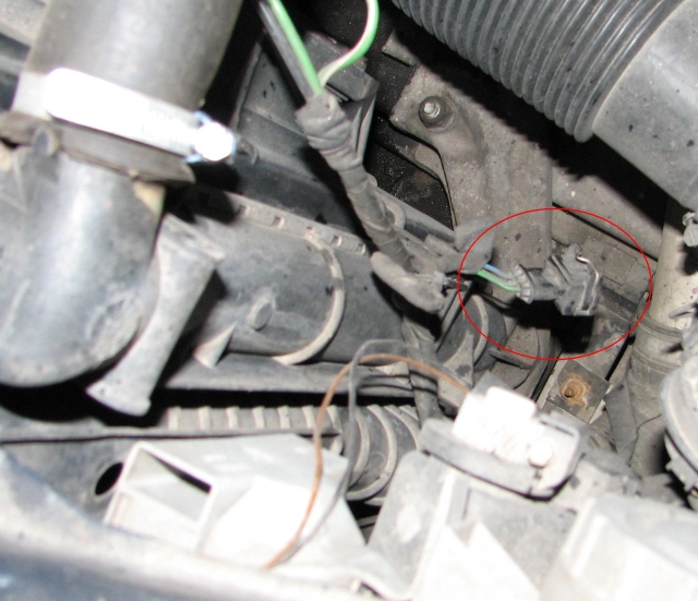

Aga kas mul on kuhugi seda BPC-d ühendada.....? Vollad tuleb enivei BPC jaoks tekitada ja vastava pistiku olemasolus pole ma üldse väga kindel. aga mõttel on jumet :evil:
Suur, ehk leiad ka vastava juhtme/pistiku kapoti alt :)

to suur: klapi pistik ripub radika kõrval ventika pistiku(te) lähedal.
Algselt postitas: Trionic
Nii ongi. süüdlasele ring ümber tõmmatud:
