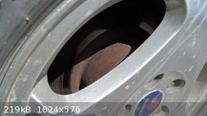

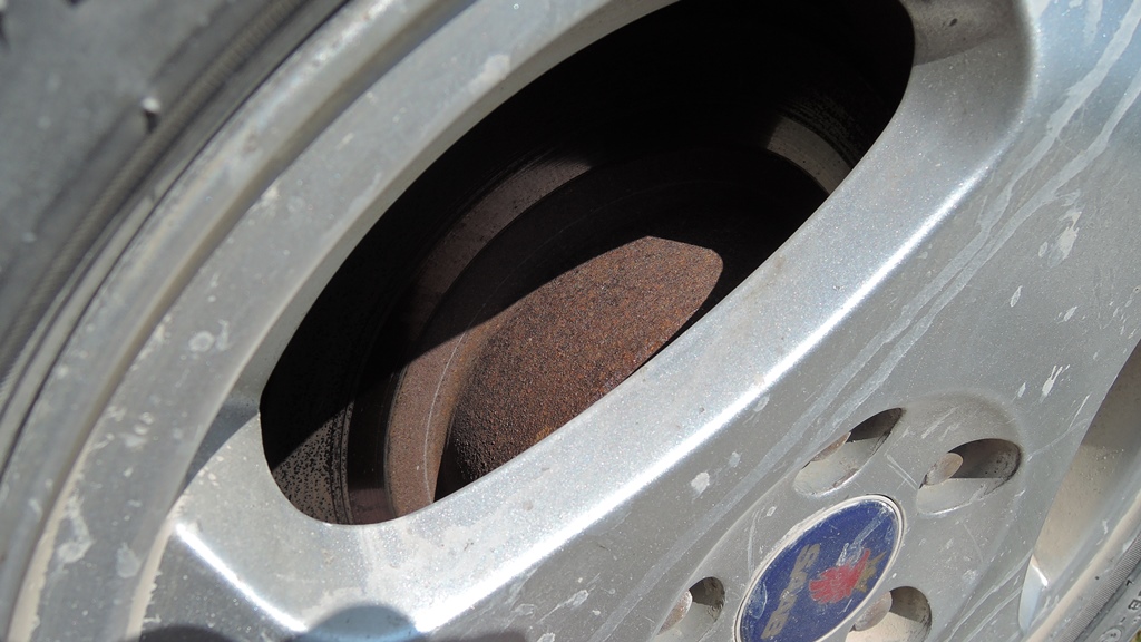

Skandix.de poest ostetud, OEM piduritrumlid, ja üsna kohe hakkasid korralikult roostetama. Mis nõu see aitab nüüd? Avara alu veljega kenasti näha. Peavadki sellised olema? Vähe uuematel autodel, olen vaadanud, ei ole silma hakanud sellist nähtust, kas neil mingist teisest materjalist tehtud?

Sellelt pildilt paistavad siiski sinu autol olema ketaspidurid mitte trummelpidurid. Kaua peale ketaste vahetust sõitnud oled? Ja kas koos ketastega vahetati ka klotsid?
Pildi järgi ütleks ka veel ,et klotsid pole end veel ketaste järgi vorminud ja võtavad veel ebaühtlaselt- seda ei maksa samas peljata, see läheb hiljemalt ca 1000 km läbimise järel paika.
Ma arvan, et sa ei saanud Saabi originaalosa vaid Skandixi oma brändi kettad ehk... tehtud kus iganes kelle iganes poolt.
Soodusmüük oli, siis sai need ostetud.
http://www.skandix.de/en/spare-parts/brakes/disc-brake/brake-disc-rear-axle-non-vented/1004118/
Trumliosa on otse velje vastas, kus sees asuvad käsipiduriklotsid. Kettaosa on jah, veel ebaühtlaselt kulunud, ketta klotsid jäid endised, sõidetud on pildistamise hetkeseisuga mõnituhat km-t.
Sul on ainult osaliselt õigus, skyline. 9-3 og-l (nagu ka 900ng-l) on taga põhipidur küll kettaga, aga käsipidur on trumliga. See on see roostes kolakas seal pildil. Originaalis neil mingit värvikihti ei ole jah ja roostevabad need ka ei ole. Meie ilmadega ja soolakogusega tänaval läheb ka vastupidavam asi lõpuks rooste. Trumli metallikiht on päris paks, läbi see niipea ei roosteta, aga silma riivab küll. Töötlus mingi metallikaitsevärviga aitab.
