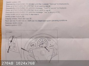

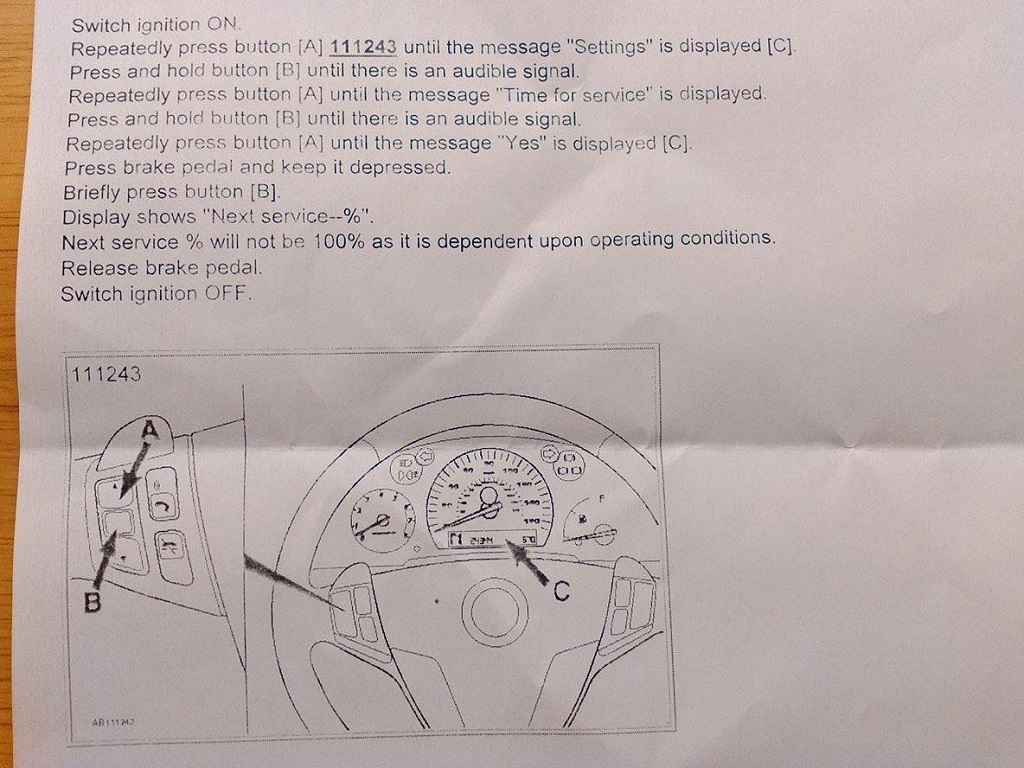

Proovi seda! Äkki toimib, mul 1,9D 110Kw toimib.

Mul ei taha see nagu toimida...
Next Service 19%
>INTERMEDIATE
Selline kiri ees..kui Set nuppu all hoian ei muutu midagi ega ei kostu ka seda nõutud Piiksu
On kellelgi veel mõtteid!?

Samal ajal kui nullid hoiad pidurit peal.

Ei mõju see pidur ka kuidagi

Minu teada 19% pealt ei saa nullida.
Lase rahulikult time to service`ni, siis saad.

Kui auto ei lase nullida, siis tech`ga saab seda ikka teha.
