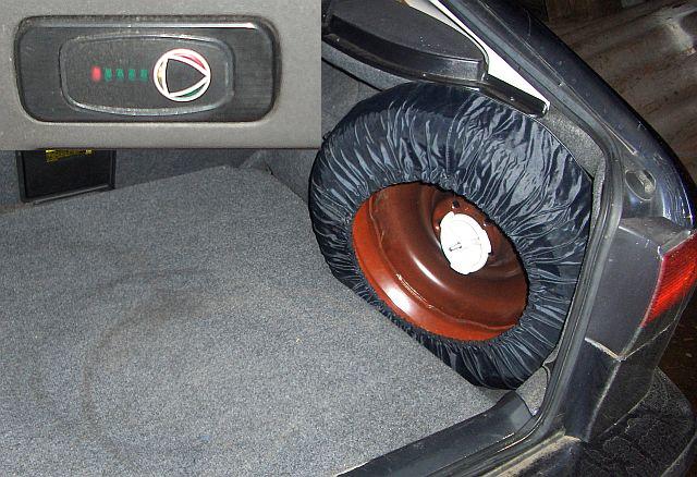

baloon asub tagavararatta asemel. ja tagavararatas paremal pool pysti, mille taga tungraud ja rattavõti. kitsas tagavararatas pagasiruumi suurust ja kasutusvõimalusi ei vähenda. ymberlylitus salongist nupuga.ja toimib nii, et arugi ei saa.sõidul suurt aru ei saa, millega kulged.

ymberlyliti asub tuhatoosi kohal, kus istmesoojenuslyliti tavaliselt asub.

Olen mõnda aega omanud Ameerikamaa bussi, millele sai gaasiseade installeeritud. Sellised ajad on möödas, kus gaasiballoon võttis "pool pagasiruumi" ära. Balloon asub tagavara ratta asemel ja salongi esteetilisus säilib.
