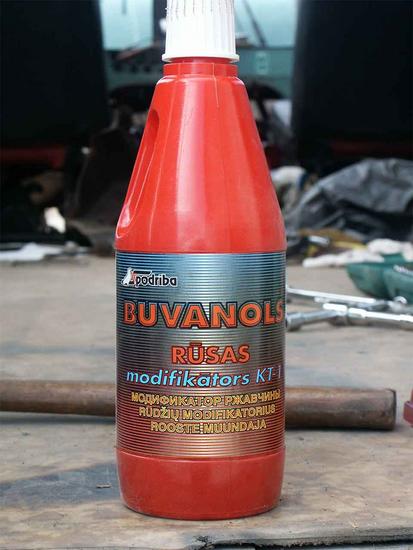

Minu elus algas eelmine nädal uus etapp, peale 2 aastat lammutustöid alustasin ka millegi ehitamisega! Ehk siis keretööd ja buvanol. Tõmbasin ühe roostes lapi traatharjaga puhtaks, tegin buvanoliga puhastatud lapi kokku ja...jooksin garaazist välja. Tundub maru kange kraam olema, silmad hakkasid kangesti kipitama. Kahe päeva pärast läksin piiluma - oligi halliks tõmbunud, nagu pudeli peal lubatud.
Küsimused:
1)Kas see ongi kõik, sinna nüüd krunt otsa?
2)Või pean selle halli kihi maha saama(lapiga nagu ei tulnud)?
3)Mis veega niisutamisest seal pudeli peal jut on, kas see vajalik?
Mul asub garaaz suht kaugel kodust, maru raske sinna iga paari tunni tagant kütta, nagu õpetusel kirjas..
Küsimused:
- ivomets
- Vanasaabikala
- Postitusi: 7438
- Asukoht: Suvepealinn
seda pudelis olevat vedelikku võiks pintsliga peale panna, kui ilm liiga kuiv ja päikseline pole,, siis pole vaja ka vett lisada või mitu korda seda kasutada.
ikka see hall kiht maha ja pind ennem krunti ikka väga puhtaks teha ja silikoonieemalajaga puhtaks pyhkida ka.

Ok, proovin seda silikoonieemaldaja värki.. Millega selle halli asja sealt kõige paremini kätte saab, samamoodi traatharjaga või piisab millegist pehmemast?

Aidake palun veel rumalaid. Tegin proovisk ühe roostes lapi puhtaks traatharjaga, 2 korda buvanoolitamist ja uuesti traadiga pind puhtaks.
http://bp3.blogger.com/_NODZmmhY25k/SBF0q_HtY5I/AAAAAAAACQ8/1L90fmvBdw4/s1600-h/DSC00070.JPG
Aga pind oluliselt haljamaks ei läinud, nagu ehk sellelt uduselt pildilt näha. Mis nüüd edasi? Kas sellest piisab ja krunt peale? Või peab pinda veel töötlema?
Ja seal traadiga nühkides, tekkis mõte(nähes suht palju nurki, kuhu ilmselt ligi ei pääse) - et äkki oleks mõtekam ikkagi kere/raam liivapritsiga üle lasta? Olen lugenud, et õhema pleki rikub liivaprits ära - et siis kapotid, rattakoopad ja muud õhemad ja küljest keeratavad plekid nühiks käsitsi. Oskab keegi seda mõttekäiku kommenteerida?
Eesmärk oleks ikkagi korralikult teha...

Kahtlen isekeedetud mögina effektiivsuses. Rooste peatamiseks on oluline komponent roosteinhibiitor. Just see on asi, mis oksüdeerumise seisma paneb või vähemalt suuresti pidurdab. Pooltahke mögin on peamiselt inhibiitori pleki küljes hoidmiseks ja vee tõrjumiseks. Samuti pidurdab hapniku juurdepääsu plekile. Mögina paksus peab hästi timmitud olema. Kuumal suvepäeval ei tohi tilkuma hakata ja külmal talveööl väga hapraks muuta. Üldiselt bituumeni baasil tehtu ained sellega toime ei tule. Lihtsalt füüsikaseaduste vastu ei saa. Kautsuki baasil ained on paremad, peavad külmas ja kuumas vastu. Neid aga märksa keerulisem peale kanda - sobilik soojendusega prits vajalik.

Pildi pealt on justkui näha, et kogu rooste pole reageerinud. Peale roostesurmaga töötlemist peaks olema värvus tumelilla. Et protsess lätlaste kemikaaliga toimuks on vaja mõistlikku temperatuuri ja niiskust, kõige ideaalsem oleks autoosad endaga kaasa võtta saunamõnusid nautima.
Peale reageerimist tuleb pind kindlasti puhastada, kuna tekib pinnale mikrotolm. Lihvida ei ole pärast kindlasti vajalik, kuna sama kiht moodustab ka uue kaitsekihi, vähemalt teoreetilise. Peale puhastust kohe krunt peale.
Liivapritsiga ärge auto kallale väga minge. Endal oli kunagi ühe töö jaoks katsekeha, Ct3, paksus 3 või 4 mm, mõõtmed 50x150 mm ja peale liivapritsimist oli kõver nagu kreeka e. Traatharjaga/liivapaberiga pesalist roostet kätte ei saa, saab ainult pindmise rooste. Seega ainuke toimiv lahendus ongi roostemuundaja.
Kui te segate ise kokku grafiitmääret, siis enne segamist küsige grafiidi andjalt, kas on tegu passiveeritud grafiidiga, vastasel juhul võib tulemus olla oodatule vastupidine.
