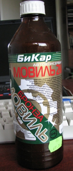

Paistab, et soovitatakse kasutada Movil roostetõrjet. Need otsingutulemused jagavad päris palju tarkusi.
Leidsin Raplast Movilit müügilt ka, 30.- pudel. Haiseb hästi, aga tundub õige asi olevat ;)
