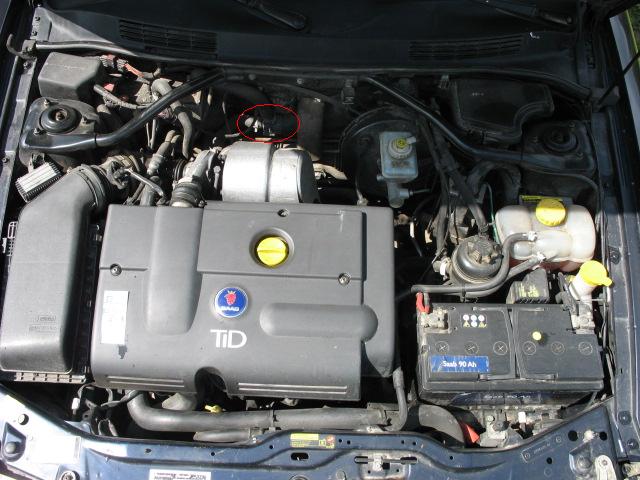

Mul ka väike probleem sirkulatsioonipumbaga, kliimaseade annab ka vastavasisulise veakoodi, äkki aitab ka väike klemmide puhastamine, probleem pigem selles, et äkki keegi seletab juhmakale kus see pump seal kapoti all asub. Auto siis 9-5 2,2tid.

Ei tea,kas 9-5 sama kui 9-3 .9-3 asub mootoriruumi salongipoolsel seinal enam vähem keskel.Kõige lihtsam on vaadata lõdvikute järgi.Vaata,kuhu ahju lõdvikud lähevad ja leiadki.

Kehva pilt kuid on asukoht näha kus see pump asub.

Tänud info eest, laupäeval vaatan ja proovin, kas saab tööle või mitte, kui mitte, eks siis tuleb Troosti või Anti juurde pöörduda ja uus osta.
