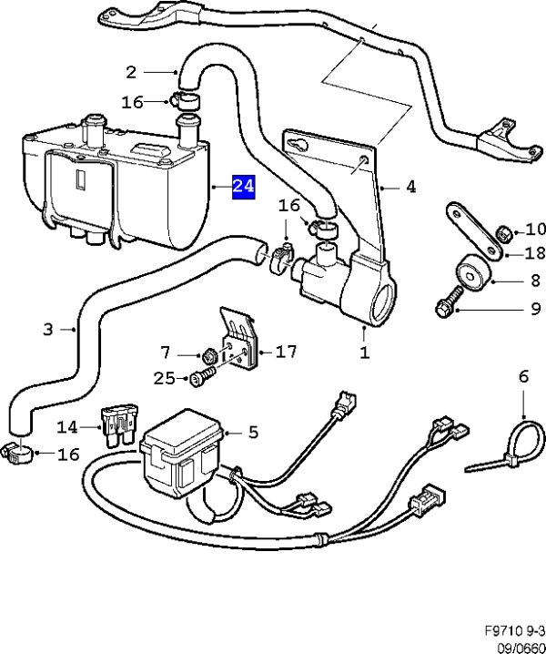

Tal on äkki pump olemas.
Lisan pildi kus ka sinna nn parking-heater kitti kuuluvad detailid näha.
Nr 1 on pump mis ilma kitita autodel puudu. Paistab et see kit koosnebki pumbast, paarist voolikust, mõnest juhtmest ja karbikesest Nr 5 ehk "cable harness". Nagu ma saan aru see karbike ühendab kaableid ja sisaldab kaitset aga mingit erilist elektroonikat seal vist pole. Samas kahtlane kas mingist suvalisest fordi vms pumbast ise aretatud asi toimima hakkab.
