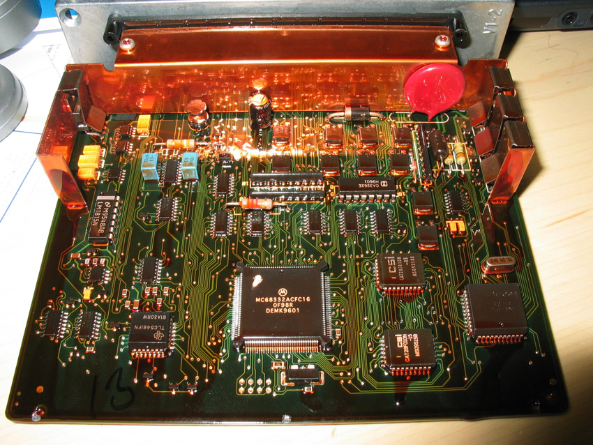

Originaal 2,0t aju on selline

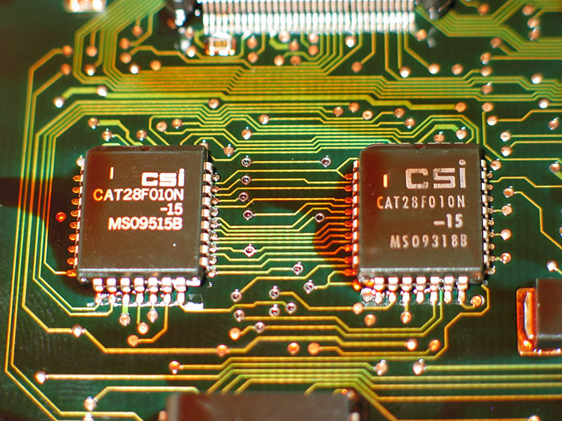

Siin on kivid ise. Tavaline flash mälu mis on vabalt kirjutatav loetav.

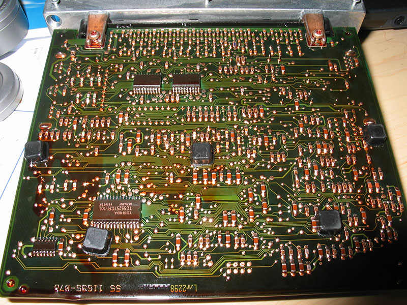

Tagakülg on selline.

Need ECU-d millel kivid kinni joodetud, siis mõistlik elektroonik tinutab pesad sinna asemele. Siis väike Flashi copy-copy ja uued kivid sisse :D
