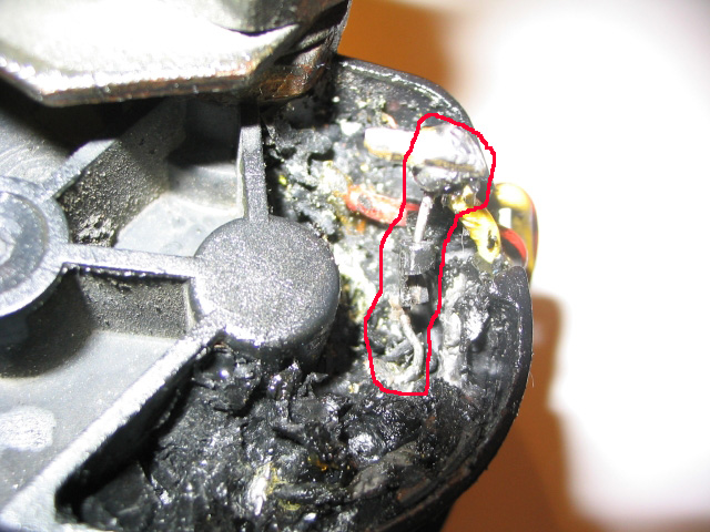

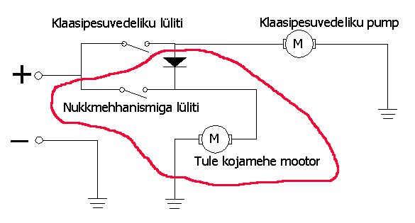

Kuna mul oli tule kojamehe mootoriga juba varem migi kamm, siis otsustasin oma saabil ka mootorit tiba remontida. Remondi käigus jõudsin sama jamani, mis avelitol oli, et nagu vett tõmbasin, nii jäigi pump käima ja kojamees ka. Minu loogika viis järgmise skeemini (nb punasega joonistatud mõtteline mootori korpus):
PS. Mu skeemijoonistamise ja 2D CADi kasutamise oskus on pisut rooste läind.

Kuna ilmselt Skeemil olev diood oli läbi põlenud, siis läks klaasipesu vedeliku pumbale kogu tssükli vältel nö "tagurpidi" toide peale.
Mõõtsin testsiga mootorisse minevat punast ja kollast juhet - mõõtmistulemus ei näidanud töötava dioodi olemasolu. Lammutasin pisut mootorit ja leidsingi dioodi (pildil punasega ümbritsetud). Oli teine korpusesse valatud (selline kummi/silikooni moodi värk mida ikka elektroonikatööstuses valamiseks kasutatakse. nimi ei meenu).
Kui diood on niimoodi läbi põlenud, et laseb voolu mõlematpidi läbi (mitte nii, et täielik katkestus on), siis ei ole mõtet minu kombel seda valatud korpuse osa lammutama hakata, vaid on mõtet panna kollasele juhtmele diood lihtsalt vahele. Naksti juhe katki, diood vahele ja juhe kokku). Niipidi, et vool seda mööda saaks ainult sisse tulla. Kes soovib, võib sinna ka pedemajaka panna :P
Voolu seal üle kolme ampri (14V 3A) ei tohiks tekkida - ehk Tevalo või Oomipoe müüjad oskavad selle põhjal sobiva dioodi anda (muidugi võib ka varuga võtta).
