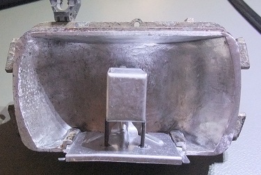

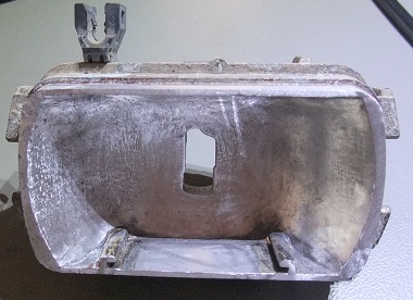

Oli põhjus ära võtta oma 9-5 masina udutuled ja avastasin, et vesi (sool) sisse sattunud ja lambi seest ära söövitanud.
Nüüd puhastasin enam vähem ära, kuid küsimusi tekitab halogeenlambi peal olev katik.
Põhimõtteliselt ma tean tema otstarvet, aga selles lambis on ta seestpoolt musta värvi ja halogeen istub pea täiesti tema sisse.
Seega enamus valgust sumbub ju ära, mitte ei peegeldata reflektorile.
Nüüd siis küsimus, kas üldse tasub ta tagasi panna või värvida katik läikiv-hõbedaseks?

Võibolla see katik jahutab pirni, seepärast ka matt must, et neelaks infrapunast? Udutuli mahult siiski suht väike...teed hõbedaseks, põleb ehk kiiremini läbi.

Reflektor lihtsalt puhastatud kobrutanud värvist. Ma lihvin ta siledaks ja siis läikiv hõbedane peegelduv (mul on olemas selline spets värv, mis jätab välimuse nii nagu peab) peale.
Aga küsimus endiselt, miks peab enamus valgust katikus soojuseks muundama (musta värvi katik) ja seal siis veel jahutama vm. ?
Pirnid iseenesest sees H1U 55W.

Udutule vihk on lai ja madal. Kui sa selle jublaka sealt eemaldad või ümber teed, siis ilmselt enam ei ole. Ja siis ei ole temast ka kasu.
Ilmselt pole tegu kõige vingema disainiga, aga noh.. mis siin ikka. Võiks ju hoopis klaasi vastavalt murdma panna, aga ilmselt on sileda plaasi tegemine odavam.

Udutule vihk on lai ja madal. Kui sa selle jublaka sealt eemaldad või ümber teed....
Miks ta seal eksisteerib, on siililegi selge, aga et ta pole hõbedane vaid must - sellest ei saa aru.
Internet ka abi ei andnud, miks pea pool 1300-st luumenist lihtsalt ära kaotatakse.
Küllap on see ikka jahutuse pärast, sest reflektor ise soojust suurt ära ei vii.

Kui ta oleks hõbedane, siis peegaldaks ta ehk reflektori peale midagi ja siis läheks vihk valeks.?? Täitsa lambi oletus muidugi...
